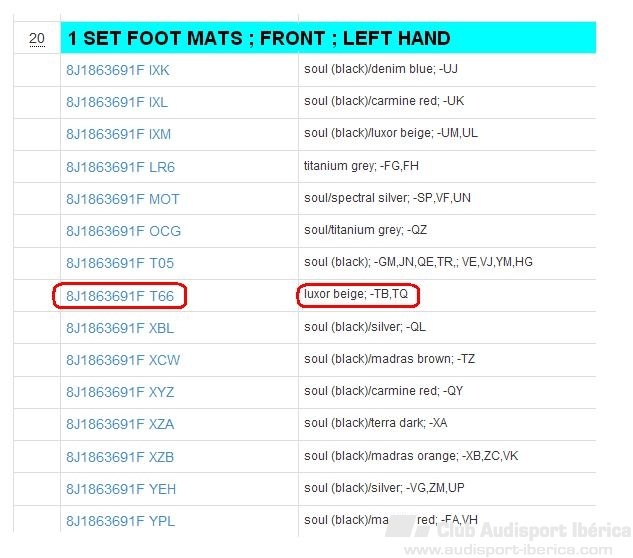

Fran-TT Publicado 28 de Mayo del 2015 Denunciar Publicado 28 de Mayo del 2015 Buenas, Las alfombrillas del anuncio de ebay (8J1 863 691D S65) del post de más arriba no te valen por dos motivos: 1.- Son para Audi TT MK2 Right Hand (volante a mano derecha). 2.- La referencia acaba en S65 que significa light grey (gris claro, y tú andas buscando las Luxor Beige...) Te he buscado en el ETKA cuál sería la referencia que necesitas, sería la siguiente: 8J1 863 691F T66 ........ Audi TT 8J Footmats Luxor beige Front, LHD (Left Hand) Esa referencia sólo incluye las alfombrillas de piloto y copiloto, si quieres también las traseras a juego avisa. Te pego listado ETKA de todas las referencias y colores disponibles para un TT volante a izquierdas, piloto/copiloto. Responder
Fran-TT Publicado 28 de Mayo del 2015 Denunciar Publicado 28 de Mayo del 2015 Arriba he dicho una cosa incorrecta...corrijo. Las alfombrillas del anuncio de eBay no te valen sólo por 1 motivo... son gris clarito, y si que valen para coches con volante a la izquierda. (8J1 *** *** * ***) significa Audi TT MK2 volante a la izquierda (8J2 *** *** * ***) significa Audi TT MK2 volante a la derecha Responder

FanTT Publicado 12 de Junio del 2015 Autor Denunciar Publicado 12 de Junio del 2015 Buenas, Las alfombrillas del anuncio de ebay (8J1 863 691D S65) del post de más arriba no te valen por dos motivos: 1.- Son para Audi TT MK2 Right Hand (volante a mano derecha). 2.- La referencia acaba en S65 que significa light grey (gris claro, y tú andas buscando las Luxor Beige...) Te he buscado en el ETKA cuál sería la referencia que necesitas, sería la siguiente: 8J1 863 691F T66 ........ Audi TT 8J Footmats Luxor beige Front, LHD (Left Hand) Esa referencia sólo incluye las alfombrillas de piloto y copiloto, si quieres también las traseras a juego avisa. Te pego listado ETKA de todas las referencias y colores disponibles para un TT volante a izquierdas, piloto/copiloto. Muchas gracias, menos mal que lo has dicho, si no compro esas que son para coche ingles meto la refrencia en ebay y no encunetro nada, si ves algo ponlo aqui gracias saludos Responder
