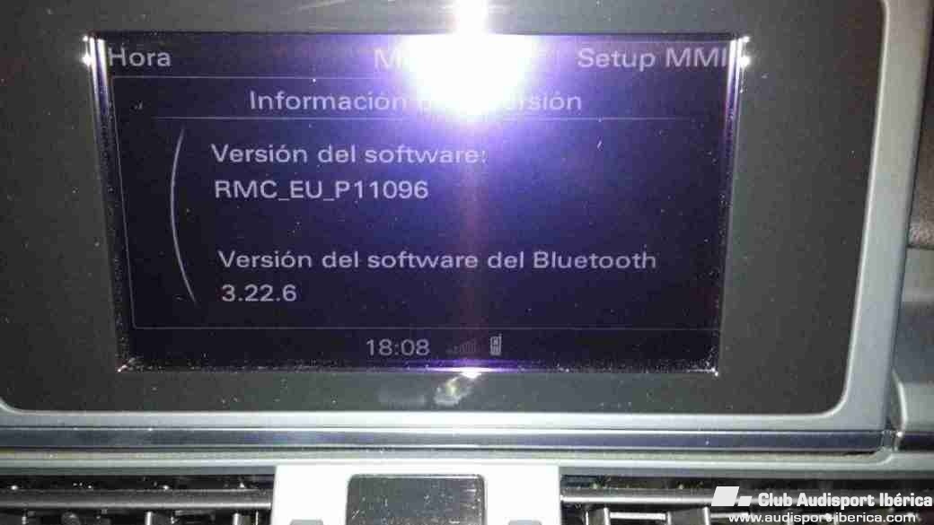

Ah, la radio no lleva navegador pero tiene la pantalla de 6,5" en color, me parece que se llamaba radio plus, os mando una foto de la pantalla:

Hola zato 7700, gracias por responder tan rápido.
Estoy intentando buscar la actualización que me dices pero no tengo ni idea de por donde empezar...no se si mi radio es 2g o 3g ni que versión tendría que buscar, ¿me podrias decir como lo tendría que buscar?
