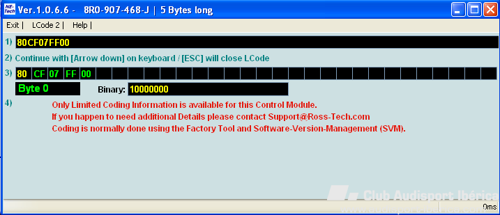

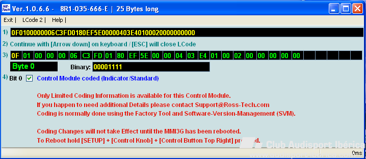

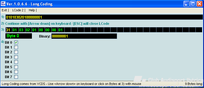

passado Publicado 21 de Mayo del 2015 Denunciar Compartir Publicado 21 de Mayo del 2015 Hola, Finalmente después de en febrero comprar mi coche en mayo le monte el MMI 3G+ el artista del montaje fue un compañero del foro, el A420TDI, a quien agradezco la hospitalidad en su linda ciudad y toda su ayuda antes y después del montaje, la verdad un profesional Bueno, ocurre que montado el MMI tengo algunos fallo que no consigo resolver de todo. Lo primero que hice fue actualizar a la versión 767, me queda actualizar aun los mapas. Bueno os dejo el log del vagcom y imagens de como lo tengo codificado por so alguien me puede ayudar a resolverlo y a codificar bien el MMI. Otro problema que tengo es que active el parking en pantalla (solo tengo el trasero) y ocurre que cuando pongo la marcha atras el dibujo sale pero se va en medio segundo Thursday,21,May,2015,14:42:46:30570 VCDS -- Windows Based VAG/VAS Emulator VCDS Version: 12.12.3.0 Data version: 20140822 19-CAN Gateway -- Status: Malfunction 0010 56-Radio -- Status: Malfunction 0010 5F-Information Electr. -- Status: Malfunction 0010 Address 19: CAN Gateway (J533) Labels: 8T0-907-468.clb Part No SW: 8R0 907 468 J HW: 8R0 907 468 D Component: GW-BEM 5CAN-M H09 Y043 Revision: 1Z080020 Coding: 80CF07FF00 Shop #: WSC 06356 128 28888 VCID: 4685265AF1D0872EE11-8013 Subsystem 1 - Part No SW: 8T0 915 181 HW: 8T0 915 181 Component: J367-BDMHella H03 8040 Subsystem 2 - Part No SW: 8K0 959 663 B HW: 8K0 959 663 B Component: J532_DCDCStab H05 0006 1 Fault Found: 00384 - Optical Databus 011 - Open Circuit - Intermittent ------------------------------------------------------------------------------- Address 56: Radio (R) Labels: Redir Fail! Part No SW: 4G0 035 061 E HW: 4G0 035 061 Component: Radio U DAB H52 V709 Revision: AB001007 Serial number: 109EI0BB001130 Coding: 010103020100000001 Shop #: WSC 06335 000 00000 VCID: 1F4B933E0ECAB6E6827-804A 4 Faults Found: 02877 - Digital Radio Antenna (R183) 011 - Open Circuit 03175 - Invalid Data Set 011 - Open Circuit 03175 - Invalid Data Set 011 - Open Circuit 03175 - Invalid Data Set 000 - - ------------------------------------------------------------------------------- Address 5F: Information Electr. (J794) Labels: 4E0-035-6xx-5F.clb Part No SW: 8R1 035 666 E HW: 8R1 035 666 Component: H-BN-EU H31 0793 Revision: -------- Serial number: 065FZ0BB002468 Coding: 0F0100000006C3FD0180EF5E00000403E40100020000000000 Shop #: WSC 06356 128 28888 VCID: 3A7D42AAB528F3CE959-806F Subsystem 1 - Part No: 8R0 060 884 AH Component: EUR 2012 1307 Subsystem 2 - Part No SW: ----------- HW: 8F0 919 604 Component: DU7 High H43 0098 Subsystem 3 - Part No SW: 8T0 919 611 L HW: 8T0 919 611 C Component: E0380 Bedient H02 0030 Subsystem 4 - Part No: 8R0 060 961 A Component: CD-Database 2712 4 Faults Found: 02387 - Telephone Mount (R126) 011 - Open Circuit 03278 - Functionality Limited due to Missing Messages 000 - - 03623 - Invalid Secruity/Release Code 000 - - 03677 - Missing Secruity/Release Code 000 - - Gracias a todos Responder Enlace al comentario Compartir en otros sitios web More sharing options...
A420TDI Publicado 21 de Mayo del 2015 Denunciar Compartir Publicado 21 de Mayo del 2015 GRACIAS LUIS, como hemos estado hablando por teléfono, ya esta codificado todo al 99,9 %, errores solucionados, casi perfecto, ha sido un placer conocerte. cuando quieras esta es tu casa. Responder Enlace al comentario Compartir en otros sitios web More sharing options...
