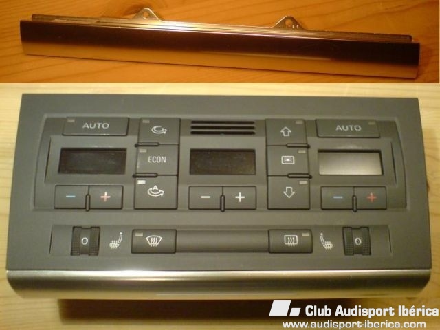

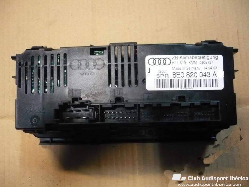

morocaju Publicado 24 de Mayo del 2015 Denunciar Compartir Publicado 24 de Mayo del 2015 Hola ha todos y gracias de antemano por vuestra ayuda. Mi Audi es un A4 TDI 2.5 quattro del 2001. Mi mando del clima me tira solamente aire caliente, el Boton de ECON se queda encendido y no hay manera de cambiarlo o apagarlo, supongo que el fallo esta en la centralita y quisiera saber si conoceis de algun sitio donde reparen los mandos del climatizador, este lleva los botones para calentar los asientos delantteros, la referencia es 8E0820043A. Agradecido de cualquier ayuda. Responder Enlace al comentario Compartir en otros sitios web More sharing options...

morocaju Publicado 31 de Mayo del 2015 Autor Denunciar Compartir Publicado 31 de Mayo del 2015 Ok, Gracias de nuevo a todos. La verdad es que no probe a poner gas, lo lleve en su dia al taller y me dijeron que era el modulo, lo cual me parece raro ya que he probado con otros dos modulos y me da la misma averia, ECON encendido sin poder apagar. Por lo tanto no me cave mas que ir a ver si cargando de Gas o mirando el conector que me comentais , se apaga y sale aire frio. Ya os contare. No obstante he dedido un modulo a Alemania de desguace. Saludos Responder Enlace al comentario Compartir en otros sitios web More sharing options...
morocaju Publicado 4 de Junio del 2015 Autor Denunciar Compartir Publicado 4 de Junio del 2015 Hola compañeros , la primera prueba de poner el Gas , ha dado negativo , a tope de Gas y sigue sin funcionar , a ver si me llega el modulo y lo prueba , si me hace lo mismo que los otros dos seria mosqueante, entonces seria el compresor o valvula del compresor, no? Responder Enlace al comentario Compartir en otros sitios web More sharing options...
Argentum Publicado 4 de Junio del 2015 Denunciar Compartir Publicado 4 de Junio del 2015 Puede ser que sea el presostato. A mi me comprobaron el compresor si le llegaba corriente, pero mi clima sí que se podía manejar bien. Igualmente te lo pueden conectar a la batería con 12V y ver si arranca. Si no arranca, empieza a sudar sangre y ráscate la cartera, porque te espera una muy muy gorda. Esperemos que no sea nada! Responder Enlace al comentario Compartir en otros sitios web More sharing options...
morocaju Publicado 24 de Junio del 2015 Autor Denunciar Compartir Publicado 24 de Junio del 2015 Hola compañeros, ya he resuelto la averia, como bien me deciais ha sido EL SENSOR DE PRESION, se habia roto o estropeado. Dar las gracias al foro por la ayuda prestada y por si sirve para alguien mas cuando el ECON del mando del clima se queda pillado y no responde nada puede ser debido a que el sensor no detecta la presion como bien indicais . Gracias por todo . Responder Enlace al comentario Compartir en otros sitios web More sharing options...
