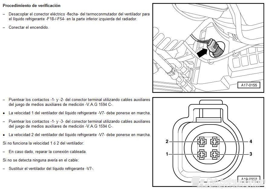

pepelargo Publicado 26 de Mayo del 2015 Denunciar Publicado 26 de Mayo del 2015 Manera de comprobar si el ventilador funciona. Responder

pepelargo Publicado 26 de Mayo del 2015 Denunciar Publicado 26 de Mayo del 2015 http://www.audisport-iberica.com/foro/topic/158132-fallo-ventilador-clima/ Aquí se describe bastante bien. Responder
