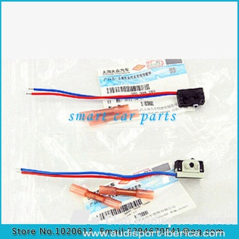

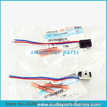

jafv Publicado 25 de Mayo del 2015 Denunciar Publicado 25 de Mayo del 2015 Es un pequeño interruptor que está en la cerradura de la puerta y que se puede cambiar siendo un poco manitas. Yo tengo el interruptor ese en la puerta del conductor cascado y lo he pedido en Aliexpress, en cuanto me llegue lo cambiaré. Responder
javierduran Publicado 25 de Mayo del 2015 Autor Denunciar Publicado 25 de Mayo del 2015 hola jafv , que referencia en donde la as comprado en aliexpres , tienes el enlace ? Responder
a34323 Publicado 26 de Mayo del 2015 Denunciar Publicado 26 de Mayo del 2015 Aquí puedes comprar dos por 8e+4e de envío: http://www.ebay.es/itm/2x-Microinterruptor-para-ZV-Cerradura-Audi-A3-A4-A5-A6-A8-VW-Golf-4-MICRO-Boton-/271864206221?pt=LH_DefaultDomain_186&hash=item3f4c5e938d Responder
