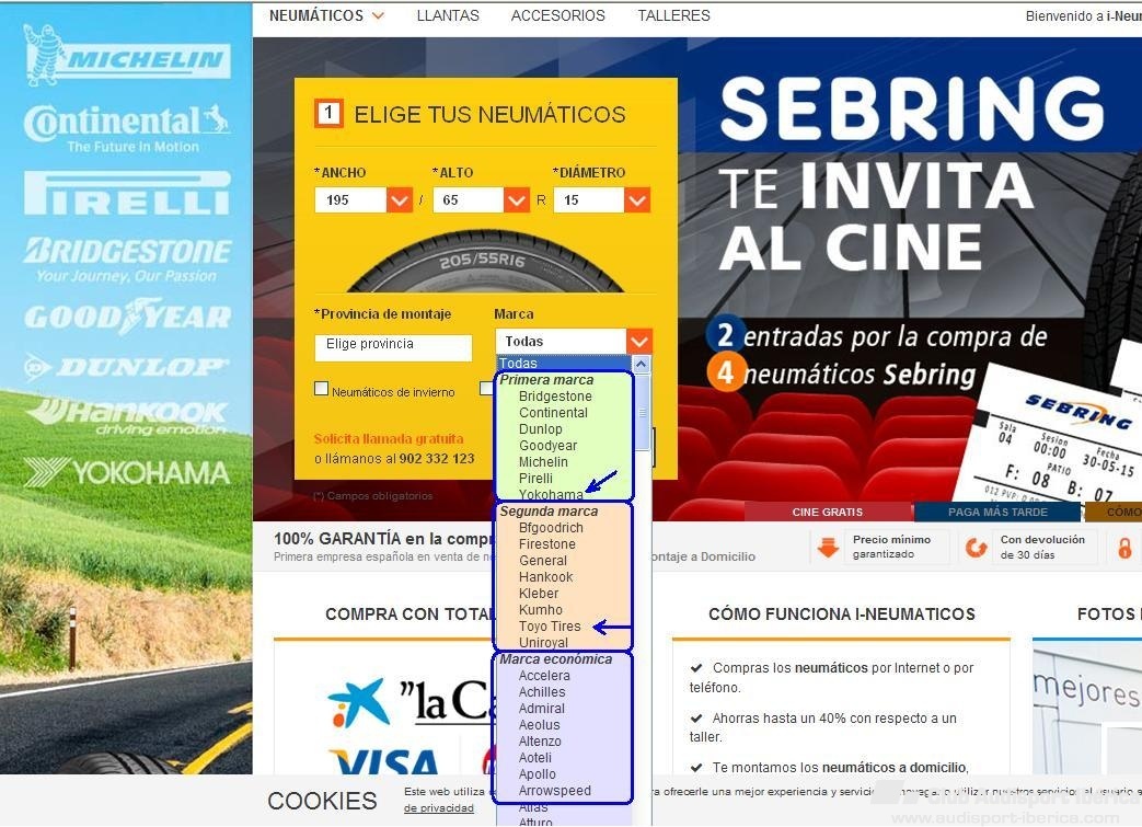

Fran-TT Publicado 27 de Mayo del 2015 Denunciar Publicado 27 de Mayo del 2015 (editado) De acuerdo con los compañeros, la medida que debes coger es 225/40/R18, si no puedes permitirte en estos momentos una primera marca cuyo precios rondan los 130-150 euros (Michelin, Goodyear, Bridgestone, Continental, Pirelli, Dunlop..) mira los precios de una segunda marca 90-120 euros (Firestone, Yokohama, Toyo, Falken, Goodride, Kumho, Nankang, etc.) Editado 27 de Mayo del 2015 por Fran-TT Responder
David BCN Publicado 27 de Mayo del 2015 Denunciar Publicado 27 de Mayo del 2015 Toyo y Yokohama no son segundas marcas... Responder
Fran-TT Publicado 28 de Mayo del 2015 Denunciar Publicado 28 de Mayo del 2015 Toyo y Yokohama no son segundas marcas... En la categorización que he visto siempre en las revistas de motor, comparativas de internet, empresas especializadas, etc. tanto Yokohama como Toyo estaban en el grupo de segunda marca, cierto es que Yokohama a veces aparece en el primer grupo porque tiene algunos neumaticos puntuales muy buenos aunque el resto de su gama sea más mediocre, Yokohama empieza a aparecer en el primer grupo con más frecuencia desde hace poco... Toyo siempre lo he visto en el segundo grupo... adjunto un ejemplo: Responder

atrevete Publicado 4 de Junio del 2015 Denunciar Publicado 4 de Junio del 2015 Toyo y Yokohama no son segundas marcas... Se entiende como primera marca en neumaticos todo aquel que monten algun fabricante de coches en la cadena de montaje de vehiculos nuevos,que al fin y al cabo son quienes homologan los consumos/prestaciones de los mismos,por ejemplo Yokohama lo montan algunos Toyota,pero Toyo...me parece que no lo monta ninguna,aunque pueda tener toda la publicidad del mundo. Saludos Responder
David BCN Publicado 5 de Junio del 2015 Denunciar Publicado 5 de Junio del 2015 Yo entiendo principalmente como segunda marca, por ejemplo unas Kleber, que las fabrica Michelín... Y secundariamente, que su calidad no es de primer orden... Por eso quito a Yokohama y Toyo de ese saco. Que pra mi están a la altura de Michelín, Bridgestone... Y por cierto, algunos Mercedes salen con Yokohama de fábrica también... Responder
