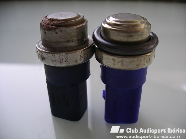

Oscarjimenez Publicado 19 de Junio del 2015 Denunciar Publicado 19 de Junio del 2015 Pues Carlos, yo también, prueba conseguida, cambie el sensor de abajo del radiador y perfecto todo, el electro se pone en marcha solo cuando debe y a la velocidad correcta, etc etc y cuando corresponde. Además la temperature del motor siempre iba a 90º y hoy he visto que se clava a 85º aprox., no sé si algo tendrá que ver, y aqui la diferencia del Viejo verde y Nuevo Azul: Responder

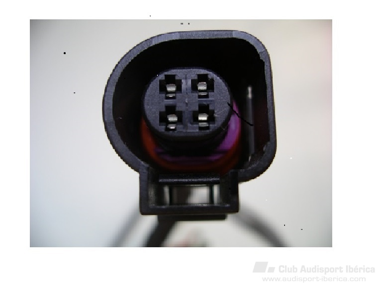

Oscarjimenez Publicado 19 de Junio del 2015 Denunciar Publicado 19 de Junio del 2015 La primera foto no tiene nada que ver ;-) Responder

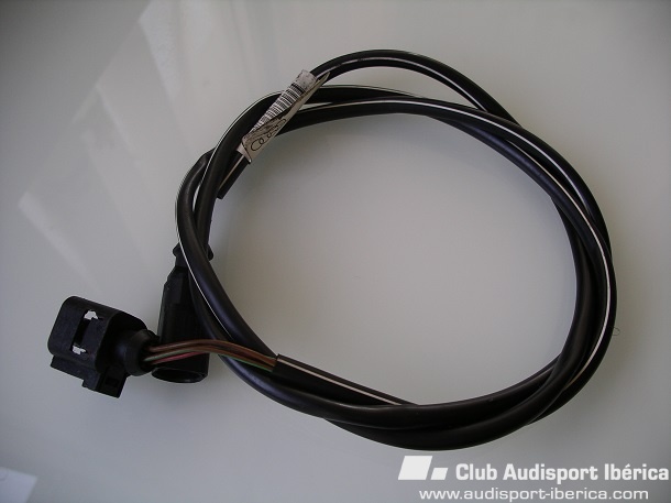

carlos1994 Publicado 10 de Julio del 2015 Autor Denunciar Publicado 10 de Julio del 2015 Hola buenos días os comento un poco como he solucionado lo del ventilador. Lo primero que hice fue ir al desguace y localizar uin cable en buen estado para descartar lo del sulfatado de las conexiones. Responder

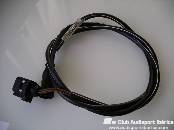

carlos1994 Publicado 10 de Julio del 2015 Autor Denunciar Publicado 10 de Julio del 2015 Perdonar que lo mande en dos partes, pero no me dejaba poner en el mismo mensaje las tres fotos juntas. Bueno y la solución definitiva ha sido cambiar en conmutador, lo compre en audi para no tener problemas de lecturas etc. Como se ve en la foto el que tenia estaba rallado como si lo hubiera atropellado un ten. Decíos que estoy muy contento con el resultado, puesto que el ventilador ya no arranca nada mas poner el contacto. Y la aguja de la temperatura marca un pelin por debajo de los 90 grados, si alguien tiene alguna duda, y se le puede echar una mano aquí estamos para lo que haga falta, un saludo a todos y gracias por vuestra colaboración. Responder
carlos1994 Publicado 10 de Julio del 2015 Autor Denunciar Publicado 10 de Julio del 2015 (editado) Perdonar que lo mande en dos partes, pero no me dejaba poner en el mismo mensaje las tres fotos juntas. Bueno y la solución definitiva ha sido cambiar en conmutador, lo compre en audi para no tener problemas de lecturas etc. Como se ve en la foto el que tenia estaba rallado como si lo hubiera atropellado un ten. Decíos que estoy muy contento con el resultado, puesto que el ventilador ya no arranca nada mas poner el contacto. Y la aguja de la temperatura marca un pelin por debajo de los 90 grados, si alguien tiene alguna duda, y se le puede echar una mano aquí estamos para lo que haga falta, un saludo a todos y gracias por vuestra colaboración. Editado 10 de Julio del 2015 por carlos1994 Responder

Oscarjimenez Publicado 10 de Julio del 2015 Denunciar Publicado 10 de Julio del 2015 Al final la misma solución que yo le dí, El Sensor ese Azul a Audi y listo jejejeje, me alegro!!! Responder
