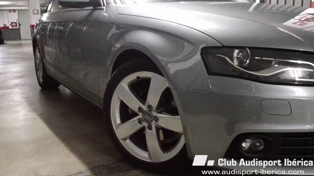

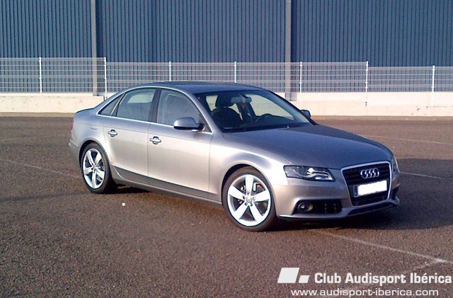

mikiruni Publicado 29 de Mayo del 2015 Denunciar Publicado 29 de Mayo del 2015 mi firma es de cuando tenia 225/40/18 por si le sirve a alguien de referencia, en mi opinión eran un tanto ridiculas, ahora monto 235/40/18 Responder

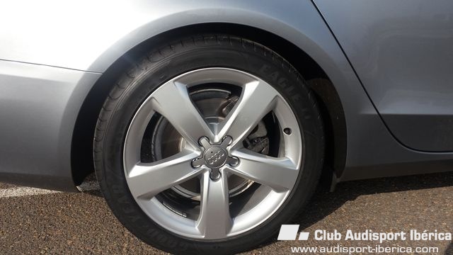

asanchezb Publicado 30 de Mayo del 2015 Denunciar Publicado 30 de Mayo del 2015 Yo llevo la 225 45 18 con suspensión deportiva y no tengo queja en autovía con el aplome y agarre. El agarre depende mucho también del tipo , desgaste y marca del neumático que lleves . Saludos. Què garganta de llanta llevas¿ 7.5 u 8¿ Puedes poner una foto de tu coche de perfil a ver como queda el conjunto¿ Gracias. Garganta 7,5 , ET 38 Responder
asanchezb Publicado 30 de Mayo del 2015 Denunciar Publicado 30 de Mayo del 2015 La 225/45/18 tiene 2 mm mas de perfil que la 245 40 18, con lo que de perfil deben de quedar muy similares. Responder
