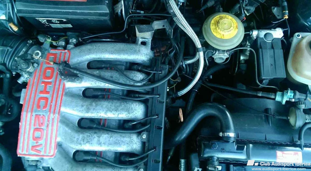

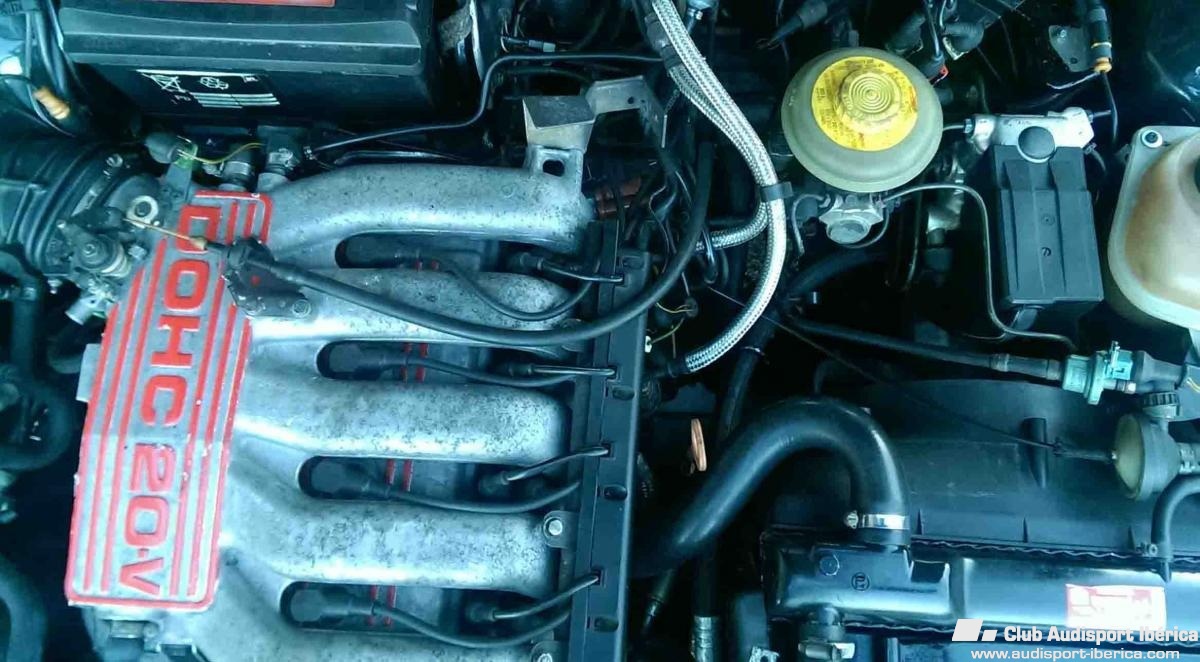

Kanano Publicado 30 de Mayo del 2015 Denunciar Publicado 30 de Mayo del 2015 Hola. Yo justo tengo el problema del ralentí bajo y el tubo ese en Y lo tengo suelto. Podrías mandar una foto de dónde va conectado? Muchísimas gracias Responder

taspa Publicado 3 de Junio del 2015 Autor Denunciar Publicado 3 de Junio del 2015 Hola. Yo justo tengo el problema del ralentí bajo y el tubo ese en Y lo tengo suelto. Podrías mandar una foto de dónde va conectado? Muchísimas gracias Hola, Ahora mismo el coche está un poco lejos de mi por lo que mandarte la foto es un poco complicado. Pero si me mandas tu una foto del motor desde arriba te puedo indicar dónde va. Así de palabra te podría decir que mirando el motor de frente, esa Y va conectada a la admision de aire que está justo a la derecha de la válvula de ralentí. Saludos! Responder

Kanano Publicado 12 de Junio del 2015 Denunciar Publicado 12 de Junio del 2015 Aquí va la foto que tenía que ser, está algo recortada por culpa del tamaño máximo que pide el foro Responder
