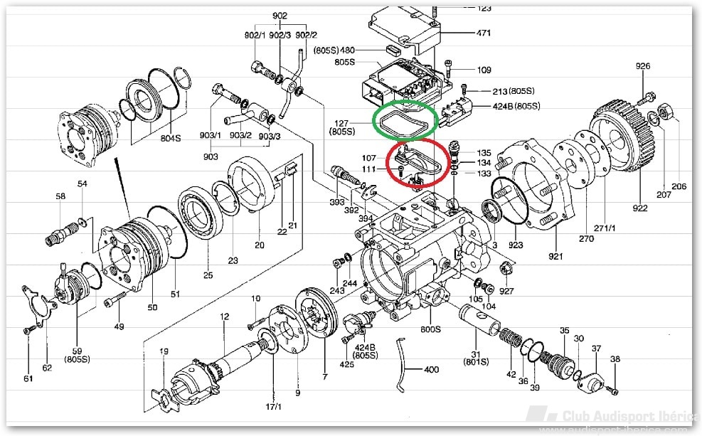

Wotan Publicado 29 de Noviembre del 2016 Denunciar Compartir Publicado 29 de Noviembre del 2016 Blanco y en botella es eso seguro, ahora tu elijes la forma de repararlo o como te dije o juntas nuevas. Con eso se soluciona el problema si o si ya nos dirás. Veras que el coche parece otro y te arrancara a la primera. Pon esas fotos que seguro algún compañero lo agradecerá. Por supuesto! no he tenido tiempo aun de abrir y hacer fotos del cambio, pero ya tengo la junta que total me ha costado 6,05€... En el despiece de la bomba veo la que he comprado y al lado donde el captador de revoluciones parece que lleve otra pero el de recambios me ha dicho que solo lleva esa. La que esta en verde es la que he comprado, referencia 1460225051 que menos mal que me ha dado por preguntar si la tenia suelta ya que el kit entero son 36€. Lo que no se yo si la señalada en rojo es también junta o circuito del captador y junta todo a la vez Responder Enlace al comentario Compartir en otros sitios web More sharing options...

a34323 Publicado 2 de Diciembre del 2016 Denunciar Compartir Publicado 2 de Diciembre del 2016 La junta marcada en roja va unida con el sensor de revoluciones y según me dijo el bombero, esa junta vale 100e. Cambia por si acaso las juntas de los dos tornillos que te comento: el tornillo superior y el tornillo lateral derecho. Que son los otros motivos por lso que te pueda fallar. Responder Enlace al comentario Compartir en otros sitios web More sharing options...
