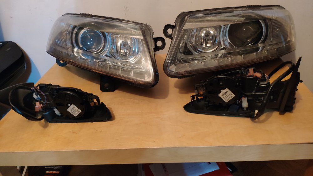

javiedd Publicado 30 de Enero del 2020 Autor Denunciar Publicado 30 de Enero del 2020 Bueno tengo esto un poco abandonado... En breve tendré un par de novedades si soy capaz de aclarar las dudas que tengo... Una es poner los faros del RS6, pero tengo un par de dudas por si alguien me puede ayudar: - Los faros tienen AFS y creo que habría que anularlo para que no de problemas, pero no se como hacerlo!!! - Uno de ellos falla la luz diurna y si alguien me puede ayudar a repararlo si es de Madrid lo agradecería mucho! Yo reparé la tercera luz de freno gracias al brico de @txispis, pero esto se me escapa mucho! Y antes de montarlos quería dejarlos apañados. Otra novedad es reequipar con los retrovisores plegables eléctricamente! A ver qué tal se da eso y si puedo hacerlo sin problemas! Responder
juliaars2000 Publicado 30 de Enero del 2020 Denunciar Publicado 30 de Enero del 2020 hace 15 horas, javiedd dijo: Bueno tengo esto un poco abandonado... En breve tendré un par de novedades si soy capaz de aclarar las dudas que tengo... Una es poner los faros del RS6, pero tengo un par de dudas por si alguien me puede ayudar: - Los faros tienen AFS y creo que habría que anularlo para que no de problemas, pero no se como hacerlo!!! - Uno de ellos falla la luz diurna y si alguien me puede ayudar a repararlo si es de Madrid lo agradecería mucho! Yo reparé la tercera luz de freno gracias al brico de @txispis, pero esto se me escapa mucho! Y antes de montarlos quería dejarlos apañados. Otra novedad es reequipar con los retrovisores plegables eléctricamente! A ver qué tal se da eso y si puedo hacerlo sin problemas! Supongo que codificando como que no lo llevas instalado debería bastar. Responder
javiedd Publicado 31 de Enero del 2020 Autor Denunciar Publicado 31 de Enero del 2020 hace 13 horas, juliaars2000 dijo: Supongo que codificando como que no lo llevas instalado debería bastar. Al hacer la instalación de los faros RS6 hay que codificar y poner la opción 5 en el vagcom, pero no sé si esa opción incluirá el AFS o habría que activarlo en otro menú Responder

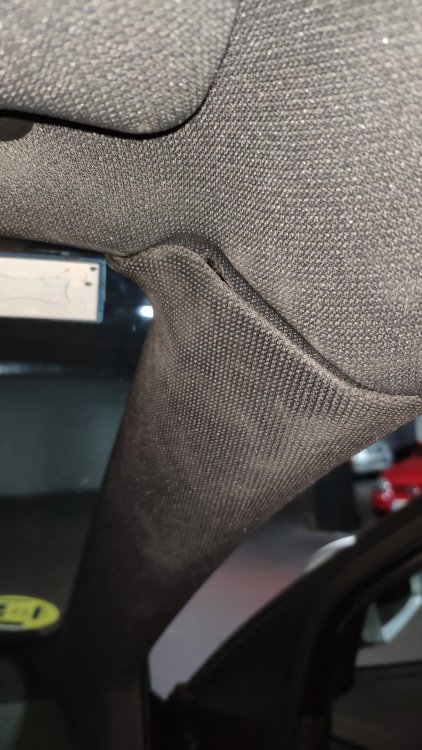

javiedd Publicado 4 de Febrero del 2020 Autor Denunciar Publicado 4 de Febrero del 2020 Chicos alguno habéis desmontado este pilar? Hace ya tiempo que lo tengo un poco abierto de la parte que se ve en la foto y por mucho que apriete se abre... No lo he desmontado un poco por miedo de tirar y jod** algo... Responder
Nenuko Publicado 4 de Febrero del 2020 Denunciar Publicado 4 de Febrero del 2020 Eso me pasó a mi en mi anterior coche (un Passat 3BG) y son las pestañas interiores que lleva, que alguna la tendras rota o que ya no hace su función. En mi caso se abría más todavía. Yo tardé por pereza, pero si vas a recambios y le pides 3-4 pestañas, tiras del embellecedor para sacarlo más (va a presión) y cambias las pestañas tu mismo. Responder
javiedd Publicado 5 de Febrero del 2020 Autor Denunciar Publicado 5 de Febrero del 2020 La duda era si puedo tirar de ello (con cuidado lógicamente) o tenía que tener más cuidado con algo en especial... Pero si me dices eso pues tiraré de ello y cambiaré las grapas! Gracias! Responder

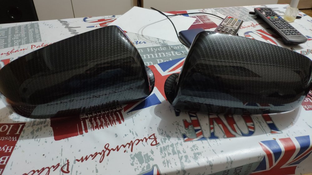

javiedd Publicado 7 de Febrero del 2020 Autor Denunciar Publicado 7 de Febrero del 2020 Nuevas chuches pendientes de montar!!! Faros RS6 y retrovisores con plegado eléctrico... Espero que no me den muchos quebraderos... Jajaja Responder

javiedd Publicado 3 de Marzo del 2020 Autor Denunciar Publicado 3 de Marzo del 2020 En 29/2/2020 a las 18:47, Alvaro_A4 dijo: Bueno esto ya lo tienes montado? Fotos de todo montado a ver como va quedando!! Que va tio!!! Estoy buscando algún sitio que me pueda abrir el faro para revisar la luz diurna ya que en todos los que he preguntado no se pringan con ello... En parte lo entiendo... Pero es una put*da! Yo no me atrevo a hacerlo y por eso estoy buscando donde pueda hacerlo sin que me saje mas que un faro nuevo! Para los retrovisores estoy esperando el botón que regula los retrovisores y poder plegarlos y ya de paso he pedido la botonera de los elevalunas que la tengo un poco pelada y la voy a poner con el bordecito cromado... Se esperan cambios, pero poco a poco! (quiza muy poco a poco... ) jajajaja. Quiero ver ya todo montado!!! Responder
javiedd Publicado 13 de Abril del 2020 Autor Denunciar Publicado 13 de Abril del 2020 Bueno chicos he aprovechado un poco el tiempo y ya he cambiado los retrovisores por unos con plegado electrico... Y funcionan!!! jajaja. El mío es un pre-restyling y lo único que he tenido que hacer es cambiarlos y poner el botón. Haciendo esto me han funcionado! Sólo se pliegan desde el botón, eso si... Pero no he visto manera de poder hacerlo desde el mando (y creo que no se puede hacer). Me conformo con eso! Lo siguiente que me queda por poner son los faros del RS6, pero como ya he puesto en un post tengo problemas con la luz diurna y parece que una de las placas que controla los LEDs se ha debido jod**... Si hay alguien que pilote de electricidad se lo puedo prestar para revisarlo! jajajaja Responder
