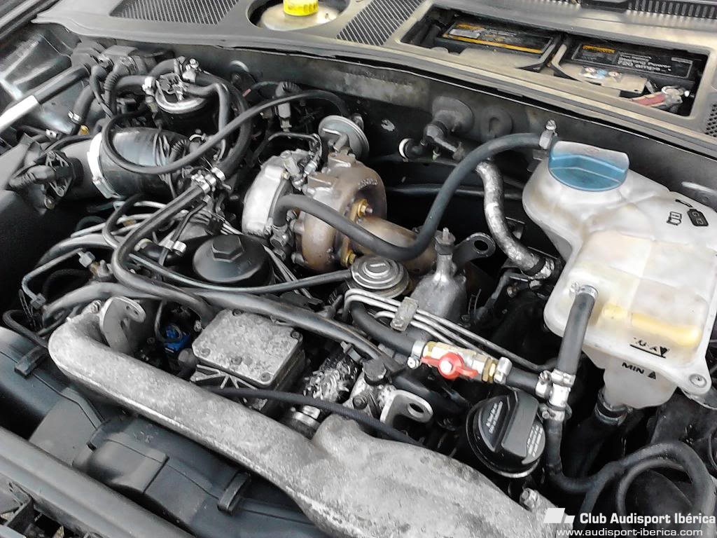

ramar_2 Publicado 3 de Junio del 2015 Denunciar Compartir Publicado 3 de Junio del 2015 Por cierto. Para que es esa llave de paso que tienes en el manguito del vaso de expansion? Me tiene intrigado. Responder Enlace al comentario Compartir en otros sitios web More sharing options...
Ferranmanresa Publicado 3 de Junio del 2015 Autor Denunciar Compartir Publicado 3 de Junio del 2015 Aun no he tenido de tiempo de cambiarlo.A ver si me pongo la semana que viene . De hecho comentan que el filtro antiguo de tela ya no se hace y ahora hacen uno que se llama ciclonico que no se cambia nunca.El lunes ire a preguntar a Audi Lo de la llave esa de paso no se de hecho no es mi coche pero parece que lleva un pedazo turbo y debe estar algo preparado Ya os contare que tal. Responder Enlace al comentario Compartir en otros sitios web More sharing options...

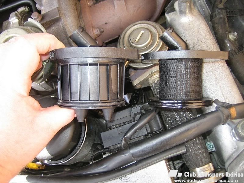

Ferranmanresa Publicado 3 de Junio del 2015 Autor Denunciar Compartir Publicado 3 de Junio del 2015 Ahi os envio fotos del actual filtro y del nuevo que se pone ahora saludos Responder Enlace al comentario Compartir en otros sitios web More sharing options...
