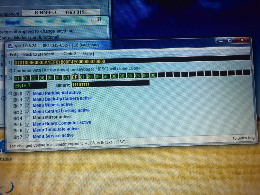

Ahora solo me falta que cuando ponga marcha atrás me salte automáticamente la imagen de la cámara, sin tener que darle yo a "rearview"   El tema de los binarios que hay por ahí de Grial lo he puesto tal cual, (byte 35 binario 00110100 pero nada. También he reiniciado la MMI y nothing. A ver si investigo. Si alguien me da alguna pista lo agraceria 1000  :))

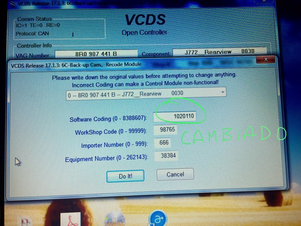

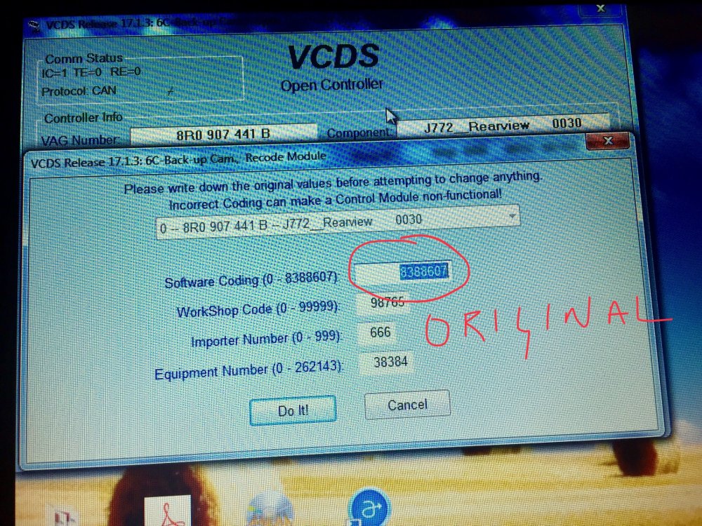

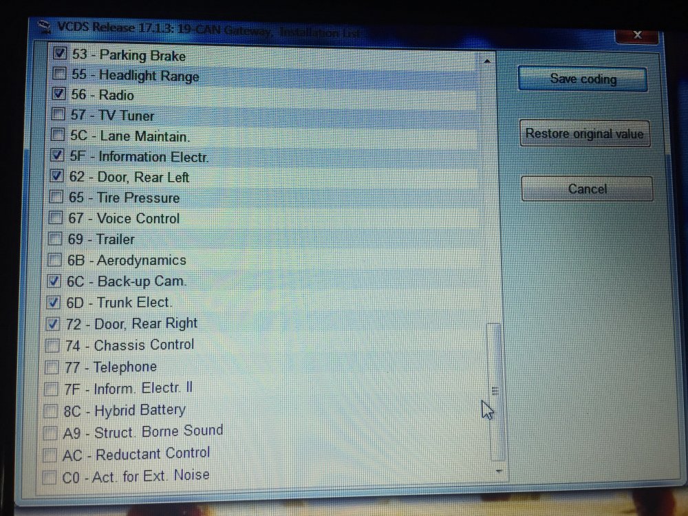

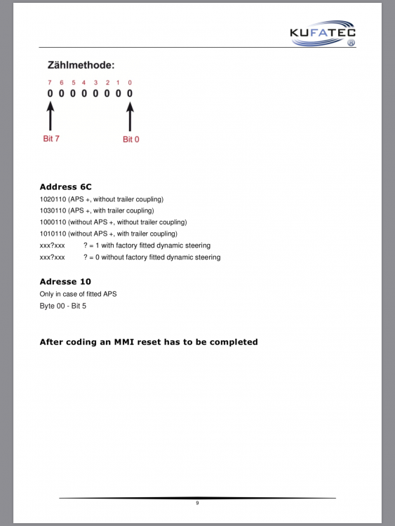

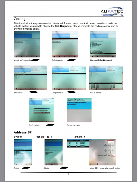

Hola a todos, estoy teniendo problemas a la hora de codificar la cámara de visión trasera en un Q5 de 2013 con sensores traseros y delanteros y MMI 3G low. El caso es que he seguido la guía de Kufatec pero no termino de aclararme...
Para empezar, no está diseñada para VCDS, imagino que será para el sistema oficial, pero ya en primer paso no sé como añadir el RVC, por lo que he pasado de esto.
Ya en el 5F, sí he podido activar el bit 1 del byte 07, luego en el módulo 19, en la lista de componentes instalados he añadido la “back-up cam” y he cambiado la codificación que traía que se puede ver en la captura por 1020110, he reseteado el MMI y nada, luego he puesto en off el sistema para volver a activarlo después y tampoco nada... no sé qué más puedo hacer... alguien que me pueda orientar?
Gracias!

En 29/4/2018 a las 15:46, Zenef dijo:
Gracias!
