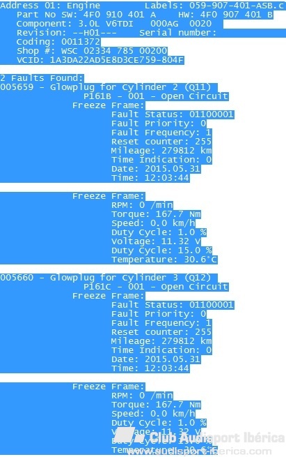

Jcpena Publicado 31 de Mayo del 2015 Denunciar Compartir Publicado 31 de Mayo del 2015 Buenas a todos, hoy limpiando los fallos de mi coche A6 30 TDI C6 del 2005 este fallo no conseguia borrarlo, en breve voy a cambiarle los inyectores, no se si tendrá algo que ver, podríais ayudarme a interpretarlo. Responder Enlace al comentario Compartir en otros sitios web More sharing options...
Miros Publicado 31 de Mayo del 2015 Denunciar Compartir Publicado 31 de Mayo del 2015 Los calentadores del cilindro 2 y 3 tienes que cambiar. Responder Enlace al comentario Compartir en otros sitios web More sharing options...
