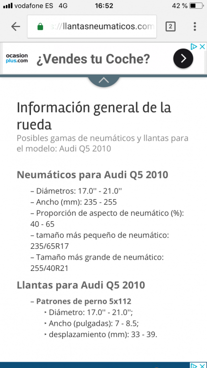

Chemacampillo Publicado 14 de Agosto del 2018 Denunciar Publicado 14 de Agosto del 2018 Retomo el tema, aunque veo que este hace tiempo que se zanjó, cómo quédaste al final Dager? Me gustaría saber si puedo ponerle unas llantas de 19” con buje 66,6mm y de 5x115 pero de ET33 a un Q5.???! Responder
Chemacampillo Publicado 14 de Agosto del 2018 Denunciar Publicado 14 de Agosto del 2018 hace 3 minutos, Chemacampillo dijo: Retomo el tema, aunque veo que este hace tiempo que se zanjó, cómo quédaste al final Dager? Me gustaría saber si puedo ponerle unas llantas de 19” con buje 66,6mm y de 5x115 pero de ET33 a un Q5.???! Me respondo yo solo , el Q5 comprende el ET DESDE 33 hasta 39. Responder
upapeto Publicado 18 de Agosto del 2018 Denunciar Publicado 18 de Agosto del 2018 La distancia a los tornillos 5x115 no te vale. Tiene que ser 5x112 Responder
