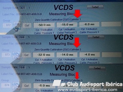

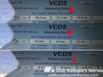

Jcpena Publicado 31 de Mayo del 2015 Denunciar Publicado 31 de Mayo del 2015 Hola, después de leer sobre información que habéis publicado en el foro me decidí a leer los valores de mis inyectores, aunque ya me había enterado que los tenia que cambiar, pero que opináis de ello. Mirar el valor del inyector 6, por cierto el coche estaba encendido y en un par de ocasiones incluso lo subí de vueltas para ver si el valor cambiaba pero nada. Responder
ximo@6 Publicado 31 de Mayo del 2015 Denunciar Publicado 31 de Mayo del 2015 no te preocupes ese es fiable yo tengo cinco asi, menos uno que es la oveja negra, estoy por comprarte ese cuando los cambies Responder
Miros Publicado 31 de Mayo del 2015 Denunciar Publicado 31 de Mayo del 2015 Para comprobar las correcciones de los valores de los inyectores el motor tiene que estar en 90 grados. Yo de principio tb tenia dudas de mis inyectores del famoso BMK ,y comprobando de veses cuando con vag com veo que las correcciones suben o bajan.Ya tengo unos 210 000km y aun sigo con los de orygen. Responder
Jcpena Publicado 31 de Mayo del 2015 Autor Denunciar Publicado 31 de Mayo del 2015 Si el motor estaba caliente tambien tengo el motor bmk y con 290.000km y de momento los de origen 059 130 277S pero ya tengo todos los sintomas, fumata blanca nivel de aceite alto ( le saque dos litros contaminado de gasoil) y desde ese momento lo tengo parado, sabeis que quieren decir las ultimas letras de la referencia de los inyectores. Responder
