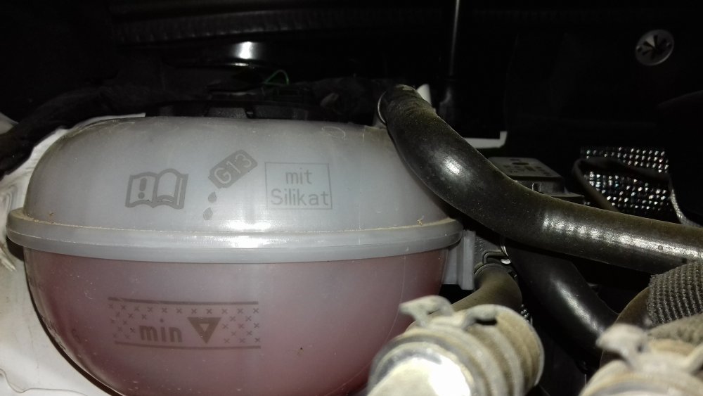

BibendumQ2 Publicado 23 de Septiembre del 2018 Denunciar Publicado 23 de Septiembre del 2018 Hola ,refloto este tema. Ya se que este no es mi foro pero el motor es el mismo.Tengo el mismo problema en mi Q2 1.6 TDI. A los 15.300 km llega por primera vez a el nivel mínimo el refrigerante, no salta ningún aviso en el FIS. Lo llevo al Concesionario y me dicen que es normal (lo rellenan hasta el máximo) y que lo observe. A los 28.099 km lo mismo, no salta ningún aviso en el FIS y de nuevo en el nivel mínimo, pero esta vez lo dejo en el Concesionario para que lo revisen ya que está en garantía. Me dicen que no ven fuga por ningún sitio y que lo observe( que es normal que hasta los 60.000 km consuma refrigerante), pero esta vez me lo entregan con el nivel hasta muy por encima del máximo. Os adjunto foto al salir del Concesionario.¿ Os han solucionado el problema?, al paso que voy los 60.000 km van a coincidir después de terminar la garantía y con la cantidad de refrigerante que me han puesto tengo para más de 20.000 km antes de acercarse al nivel mínimo. Responder
FrA1l3 Publicado 24 de Septiembre del 2018 Denunciar Publicado 24 de Septiembre del 2018 hace 12 horas, BibendumQ2 dijo: Hola ,refloto este tema. Ya se que este no es mi foro pero el motor es el mismo.Tengo el mismo problema en mi Q2 1.6 TDI. A los 15.300 km llega por primera vez a el nivel mínimo el refrigerante, no salta ningún aviso en el FIS. Lo llevo al Concesionario y me dicen que es normal (lo rellenan hasta el máximo) y que lo observe. A los 28.099 km lo mismo, no salta ningún aviso en el FIS y de nuevo en el nivel mínimo, pero esta vez lo dejo en el Concesionario para que lo revisen ya que está en garantía. Me dicen que no ven fuga por ningún sitio y que lo observe( que es normal que hasta los 60.000 km consuma refrigerante), pero esta vez me lo entregan con el nivel hasta muy por encima del máximo. Os adjunto foto al salir del Concesionario.¿ Os han solucionado el problema?, al paso que voy los 60.000 km van a coincidir después de terminar la garantía y con la cantidad de refrigerante que me han puesto tengo para más de 20.000 km antes de acercarse al nivel mínimo. Hola compañero, este también es tu foro que estamos todos en ASI Si te sirve de referencia, a mi me rellenaron 2 veces hasta la junta también porque durante los primeros 46.000kms me consumió 3 veces el líquido. La última ya lo eché yo, pero hasta la marca del máximo y desde entonces no me ha vuelto a consumir más. También decir que me rellenaban con agua destilada y no con líquido refrigerante, me enteré en la segunda y no volví.. No sé si influye o no, pero ahora no consume... Responder
