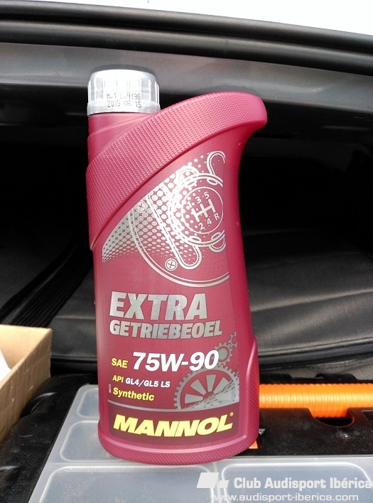

daytona Publicado 5 de Julio del 2015 Autor Denunciar Publicado 5 de Julio del 2015 (editado) La valvulina sigue sin aparecer, quieren darme el que no lleva escrito en la lata la especificacion LS, comentandome que es lo mismo y que tambien trae los aditivos, pero no me convence y prefiero esperar al que si lo pone, o si no llega ire a otra marca, pero aprovechando que estuve con lo de los altavoces, eche un vistazo al diferencial, por si llevase algún tipo de llave especial, no es el caso, lleva dos tapones exagonales de allen, y accesibles los dos. El cambio no lo mire por no ponerme a quitar tapas, espero que sea igual Editado 5 de Julio del 2015 por daytona Responder

daytona Publicado 16 de Julio del 2015 Autor Denunciar Publicado 16 de Julio del 2015 No..., sigo esperando por el nuevo de Mannol con especificacion LS, me decian que el que no pone LS, es el mismo y tambien vale, pero no me quedo tranquilo Responder

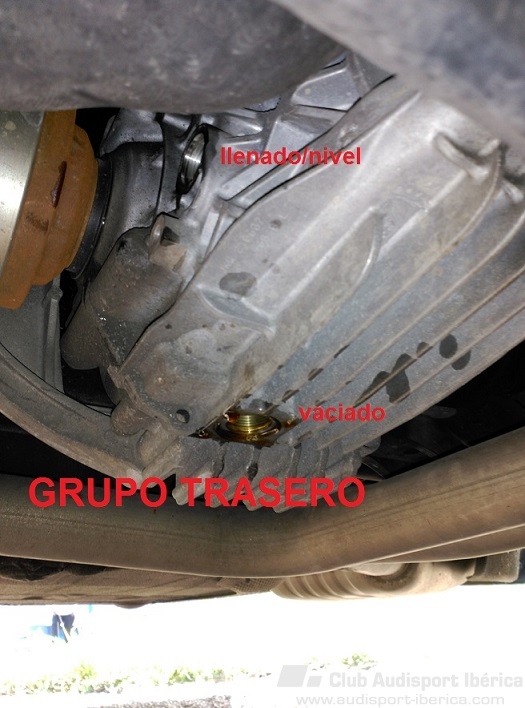

daytona Publicado 6 de Septiembre del 2015 Autor Denunciar Publicado 6 de Septiembre del 2015 El grupo trasero no tiene ninguna dificultad, una llave hexagonal de 10 y un tubo alargador para hacer fuerza, mi consejo, yo al menos lo hago así, empezar aflojando el tornillo de llenado/nivel y despues el de vaciado, si lo haces a la inversa y dejas caer la valvulina y por lo que sea, no puedes luego aflojar el de llenado, te quedas sin poder mover el coche. Responder
daytona Publicado 6 de Septiembre del 2015 Autor Denunciar Publicado 6 de Septiembre del 2015 Para introducir la valvulina nueva, lo ideal es tener una bomba manual, destinada a ello, no son caras, pero me arregle con un macarron largo al que acople un enbudo, un ayudante y paciencia..., lo metes a traves de la llanta derecha trasera y la vas llenando el enbudo con un litro aproximadamente, hasta que ves que ya rebosa, dejas que salga el sobrante por la boca de llenado/nivel y cierras. Responder

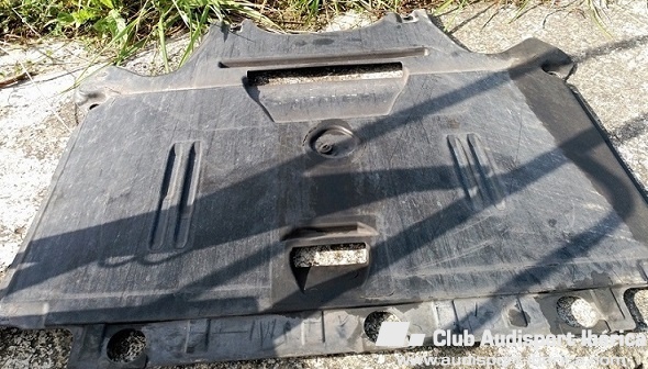

daytona Publicado 6 de Septiembre del 2015 Autor Denunciar Publicado 6 de Septiembre del 2015 Para sustituir la valvulina del cambio/grupo delantero, lo primero es quitar la tapa de plastico que protege los bajos, la que esta mas hacia atras debajo del cambio, la delantera debajo del motor no es necesario Responder
daytona Publicado 6 de Septiembre del 2015 Autor Denunciar Publicado 6 de Septiembre del 2015 Sería esta en concreto, sale con los tornillos de torx típicos de audi y dos tetones de los de plastico Responder

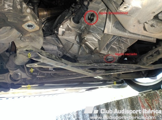

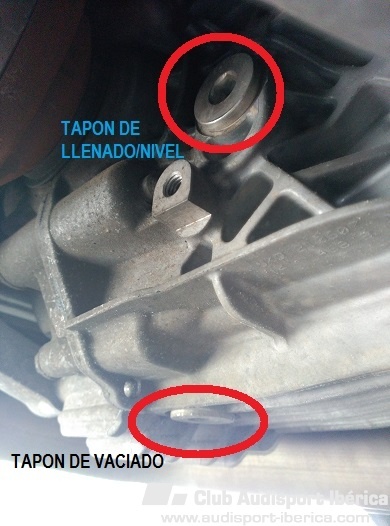

daytona Publicado 6 de Septiembre del 2015 Autor Denunciar Publicado 6 de Septiembre del 2015 (editado) Una vez quitada ya tenemos el cambio a la vista y nos encontramos con un pequeño problema, el tapon de llenado/nivel esta perfectamente accesible, pero el de vaciado tiene justo debajo una especie de subchasis de cuadradillo, que nos impide meter la llave para aflojarlo, soltamos los 4 tornillos traseros del subchasis y aflojamos los dos delanteros con lo que ya desplaza hacia abajo para dejarnos espacio a la llave hexagonal de 10, en la segunda foto marco en amarillo donde saque los cuatro tornillos traseros del subchasis y afloje los dos delanteros Editado 6 de Septiembre del 2015 por daytona Responder

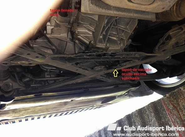

daytona Publicado 6 de Septiembre del 2015 Autor Denunciar Publicado 6 de Septiembre del 2015 (editado) en esta se ve ya el tapón de vaciado y marcado de amarillo los anclajes del subchasis, una vez ya descolgado, lleva tornillos normales, creo que de 17mm Editado 6 de Septiembre del 2015 por daytona Responder
daytona Publicado 6 de Septiembre del 2015 Autor Denunciar Publicado 6 de Septiembre del 2015 Y poco más...., una vez vaciada la valvulina vieja, cerrais el tapón, llenais con algo más de 3 litros, dejais salir libremente el sobrante, cerrais tapón, apretais de nuevo el subchasis, colocais la tapa de plastico y listo Responder
