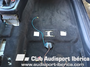

Mariolo Publicado 14 de Septiembre del 2015 Autor Denunciar Publicado 14 de Septiembre del 2015 (editado) Bueno pues os voy a dar un pequeño avance de las próximas mejoras y aprovecho para pedir ayuda y sugerencias.1. Asientos delanteros Recaro originales de RS42. Paneles de puerta RS4 con altavoces Bose 3. Inserciones de carbono originales audi.Me muero de ganas por montarlo todo pero tengo los siguientes inconvenientes primero: 1. He rebuscado por el foro y tengo bastante información pero dispersa. Como no llevo airbag y el sistema calefactable de momento no lo voy a instalar, creo que ¿con meterle +12v al conector de las regulaciones es suficiente no? Se pasa a la caja de fusibles, pero necesito meterle: algún cable especial, fusible, o a algún fusible en concreto. (Los asientos por abajo tienen los conectores con el macho y su hembra, sería empalmar los cables al macho) 2. Me falta la tapa del airbag(el plastico de abajo lo tengo) del asiento del conductor, mi coche no lleva airbags, por lo que con la tapa solo o con un airbag ya saltado me vale ¿Alguna sugerencia? 3. En los asientos traseros me faltan los 2 pilares laterales. ¿Será muy complicado que aparezcan en ebay o desguace?¿Mejor mandar los míos a tapizar?4. Para los respaldos de los asientos traseros he leido que hay que modificar los soportes, algún brico con fotos? Editado 14 de Septiembre del 2015 por Mariolo Responder

Est Publicado 16 de Septiembre del 2015 Denunciar Publicado 16 de Septiembre del 2015 que bonitos asientos Mariolo! enhorabuena (son unos que se vendían en zaragoza?) ... respecto de las conexiones, solo tienes que sacar un positivo de los bornes que hay bajo el volante (yo lo saque de los que siempre tienen corriente, puesto que los originales funcionan aun sin darle al contacto) y una masa, ... de momento aun no les he puesto fusible ni nada (tenia mucha prisa por instaarlos jaja) .. pero imagino que cualquier fusibe que le pongas servira... alguien sabe de cuanto es el que viene montado de serie? Lo de que cambian los anclajes... creo que solo es en función del modelo del que provienen no? .. es decir sis on de un avant, si que cambian pro si vienen de un berlina, lo mismo son iguales.. un saludo! Responder

zeimon Publicado 16 de Septiembre del 2015 Denunciar Publicado 16 de Septiembre del 2015 Bonitos asientos Mariolo. Echale un ojo a mi firma. Hace nada que monté los mismos asientos. Lo primero que hice fue quitar todo el interior, consolas, plásticos... Para pasar los cables lo hice levantando la moqueta y metiéndolos por bajo hasta el asiento. Tira de los plásticos laterales interiores. Salen tirando fuerte y con decisión. De ahí ya los pasé a los fusibles y relés Responder

Est Publicado 17 de Septiembre del 2015 Denunciar Publicado 17 de Septiembre del 2015 Buenas Mariolo.. no me habia fiajo que eramos vecinos pues yo el cable lo pase con una guía y un poco de maña, bajo moqueta, pero en vez de por los laterales, por la parte central (como tenia que sacar para ambos asientos), saque la consola central trasera (la tapa freno de mano pa que nos entendamos) y afloje un poco la de alante y con na guía los tre desde bajo el volante hasta el centro, y despues cada uno para su asiento ... Si te fijas en esta foto, puede verse como pasan por debajo de la tapa del freno de mano, y van dos para cada lado ... aunque quizá la forma que dice zeimon quede mejor, ya que imagino que será a trayectoria que seguirían los cables si vinieran instalados de serie ... Para la piel, yo le echo cera de aveja natural, que compre una vez en una feria ... los deja de lujo ... cuando pueda le echo una foto al bote por si quieres probar eso Un saludo!! Responder
