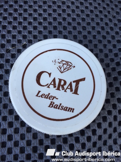

GoNzCiD Publicado 18 de Septiembre del 2015 Denunciar Publicado 18 de Septiembre del 2015 Para la piel, yo le echo cera de aveja natural, que compre una vez en una feria ... los deja de lujo ... cuando pueda le echo una foto al bote por si quieres probar eso Un saludo!! Mira que había leido cosas, pero la cera esa... (supongo que de abeja). Lo mejor para el cuero son productos especificos para ello, normalmente en dos pasos, limpiador y acondicionador. Un saludo Responder
Est Publicado 18 de Septiembre del 2015 Denunciar Publicado 18 de Septiembre del 2015 Para la piel, yo le echo cera de aveja natural, que compre una vez en una feria ... los deja de lujo ... cuando pueda le echo una foto al bote por si quieres probar eso Un saludo!! Mira que había leido cosas, pero la cera esa... (supongo que de abeja). Lo mejor para el cuero son productos especificos para ello, normalmente en dos pasos, limpiador y acondicionador. Un saludo De hecho, es un producto específico para piel, te invito a que lo pruebes, te aseguro que no volverás a usar otra cosa a ver si le hago un par fe fotos al bote que se vea la marca y os la subo aquí ... un saludo!! Responder

Est Publicado 19 de Septiembre del 2015 Denunciar Publicado 19 de Septiembre del 2015 Para la piel, yo le echo cera de aveja natural, que compre una vez en una feria ... los deja de lujo ... cuando pueda le echo una foto al bote por si quieres probar eso Un saludo!! Mira que había leido cosas, pero la cera esa... (supongo que de abeja). Lo mejor para el cuero son productos especificos para ello, normalmente en dos pasos, limpiador y acondicionador. Un saludo aquí el producto que comentaba ... un saludo !! Responder
GoNzCiD Publicado 21 de Septiembre del 2015 Denunciar Publicado 21 de Septiembre del 2015 Si los resultados son como la ultima foto de este enlace no me gusta, le da un brillo muy artificial. Yo uso este y lo compro en garrafas grandes porque que se los doy también a los sofás de casa y se me iban los botes en un suspiro. Un saludo Responder
