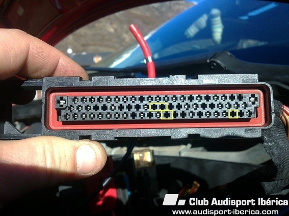

Mariolo Publicado 28 de Agosto del 2016 Autor Denunciar Publicado 28 de Agosto del 2016 Pues traigo malas noticias, hoy me he liado a instalar el tempomat, he empezado por la maneta, que vale sin problemas y el conector de Kufatec tambien.El problema ha llegado al desmontar la centralita para acceder al conector T15 blanco, e introducir los pines, y es que NO TENGO CONECTOR T15!! Tengo este conector de10 pines. Supongo que mi coche al ser de abril del 1996 viene con otra instalación diferente (de verdad espero que tengamodulo para instalar el tempomat sin problema ) He encontrado este post de un A4 del 96 con el mismo conector, espero que me sirva de ayuda: http://www.audi-sport.net/xf/threads/help-cruise-control-retrofit-disaster.184952/Ha sido una decepción porque pensaba que ya lo daría por finalizado... Responder
sata Publicado 29 de Agosto del 2016 Denunciar Publicado 29 de Agosto del 2016 Yo te puedo decir que en un AFN pre del 97 a la hora de instalar el tempomat me encontré conque la hembra de la ECU no traía loa cocodrilos y se los tuve que instalar reciclandolos de otros conectores de desguace. Mira a ver si tienea los pines de la hembra que te marca el esquema. Si están vacíos tal vez por eso no lleve el conector T15. Y de ser así no te preocupes que lo puedes montar igualmente.....saltate el conector T15 y lleva los cables a donde toque. Aunque lo suyo es conseguir un conector similar de desguace y hacer la instalación bien hecha,....aunque no es "obligatorio". Saludos. Enviado desde mi Aquaris X5 mediante Tapatalk Responder
sata Publicado 29 de Agosto del 2016 Denunciar Publicado 29 de Agosto del 2016 (editado) Mira la ECU con los huecos vacios (amarillo): Mas info aquí: enlace Saludos. Editado 29 de Agosto del 2016 por sata Responder
