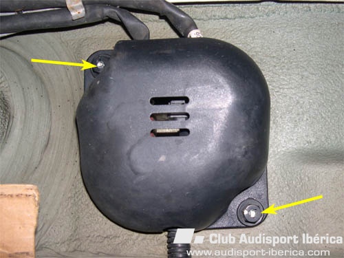

Parece que es en el sensor antes del catalizador, revisa cableado y conectores, límpialos con limpia contactos 3en1, revisa cada conector y los cables que entra al conector para descartar cables rotos o zafados, pero fijo es un cable roto.
Los conectores están aquí, solo aflojas las tuercas plásticas y sale la tapa, se encuentra al alado del catalizados.
