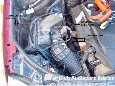

Alvaroab Publicado 3 de Junio del 2015 Denunciar Publicado 3 de Junio del 2015 Buenas tardes. Estoy intentando sacar el faro de copiloto de un Audi A4. B7 (año 2007) para cambio de luz de xenón, sin éxito por el momento. Quitado un tornilllo (solo tiene uno) superior y aflojados dos inferiores (una con alargador de unos 25 cm torx 30) , pero el faro se mueve pero no sale. Veo en un brico (Almeria) de ya hace años que opta por no quitar el faro pero si parte del circuito de ventilación que hay posterior. Para ello quita un tornillo de sujeción ( en mi caso no es un tornillo, es un "teton" de presión), así como una brida de acero y una conexión eléctrica dejando suelto el conjunto. Esas 3 operaciones he realizado y alguna mas ( retirada de cables eléctricos unidos a la parte superior del conjunto) pero el conjunto no sale.... ¿Alguna omisión en el proceso? He llamado a AUDI y me dicen que el precio de la lampara es de 190,00 € mas IVA mas colocación , total aproximadamente unos 302,00 €..... Una Philips semejante esta en Ebay a menos de la mitad de precio...en fin. Incluyo foto, obtenida del brico de ALMERIA.. cito el enlace. http://www.audisport...howtopic=192556 Saludos. Responder

Alvaroab Publicado 4 de Junio del 2015 Autor Denunciar Publicado 4 de Junio del 2015 Gracias por vuestras respuestas, pero me estoy liando.Tengo que cambiar solo una bombilla, la del faro de copiloto. El brico al que nos referimos saca el filtro como por arte de magia. Dice quitar la conexión eléctrica (correcto) y el tornillo que señalo como tornillo de presión (correcto) y la abrazadera (correcto) pero llegado a este punto a mi el conjunto de aire no me sale. Me extraña que solo este asegurado por la abrazadera y el tornillo de presión. Una vez sacado el conjunto del aire ya veo en el brico que hay dos tornillos que aseguran la tapa donde se encuentra la bombilla de xenon. Repito, mi duda es como se saca el conjunto de aire , si hay tornillos que lo aseguren, eso es lo que creo que el brico omite. Antes de pagar 302,00 € a Audi por una p. bombilla le pongo una vela. Saludos Responder
Carlisu84 Publicado 5 de Junio del 2015 Denunciar Publicado 5 de Junio del 2015 Para sacar la caja del filtro, primero la abrazadera luego el tornillo a presion y despues de eso tiras hacia arriba y ya sale. Por abajo el filtro esta sujeto a presion con dos capuchones de goma al chasis. Enviado desde CPD Responder
Alvaroab Publicado 5 de Junio del 2015 Autor Denunciar Publicado 5 de Junio del 2015 Para sacar la caja del filtro, primero la abrazadera luego el tornillo a presion y despues de eso tiras hacia arriba y ya sale. Por abajo el filtro esta sujeto a presion con dos capuchones de goma al chasis. Enviado desde CPD Muchas gracias!!. Este finde me pongo a la obra. Responder
Alvaroab Publicado 9 de Junio del 2015 Autor Denunciar Publicado 9 de Junio del 2015 Para sacar la caja del filtro, primero la abrazadera luego el tornillo a presion y despues de eso tiras hacia arriba y ya sale. Gracias, ya cambiada la bombilla. Salio bien el conjunto del filtro, meterlo me costo mas, hay que encajarlo justo en su sitio. Resultado..48,00 € de una bombilla original por Ebay, una media hora, poco mas en ponerla y montar...y por supuesto la inestimable ayuda del foro, en especial de Carlisu84. La casa en total 302,00 €. Tengo puesta una queja en Audi España.. ya me llamaron e investigaran lo sucedido...... Responder
