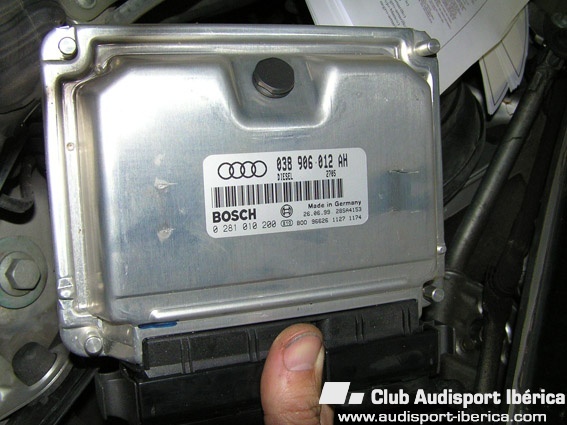

JuanK_A64F Publicado 5 de Marzo del 2016 Denunciar Publicado 5 de Marzo del 2016 prueba con vag K+ comander, aparte de poder cambiar los km, puedes verlos en la ECU motor y saber si te han afeitado, aparte de poder tambien cambiarlos de la ecu, la eeprom a ver que pasa. pero no siempre puedes leerla, si la han afeitado si podras entrar. si esta virgen algunas si otras no. no me preguntes porque pero asi me ha pasado. Si llevas una ECU EDC15 deberia entrar. yo no recuerdo si llevo la EDC15 o la 16, creo que 15 y si entro, es esta la mia. Responder
