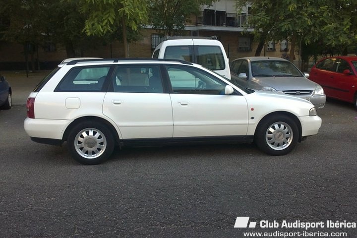

Tengo un Avant tdi 110cv ficticios jejeje del año 1996 con casi 180mil km, a pesar de su aspecto deteriorado por el tiempo y por dormir en la calle el motor va fino y consume una miseria eso si lo mimo con su buen aceite y mantenimiento al día peeeero llego la hora de cambiar amortiguadores ya que el pobre es una mecedora y ay van las preguntas
