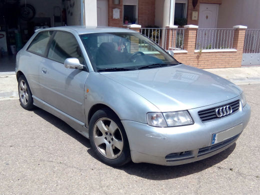

Robeto Publicado 19 de Junio del 2015 Denunciar Publicado 19 de Junio del 2015 Yo acabo de vender un Córdoba SX del 98 con 375.000 kms y de motor estaba cojonudo... El A3 lleva taloneras y alerón y todo entero pintado del mismo color de cuando el tuning se puso de moda hace unos años... Enviado desde mi Aquaris E4.5 mediante Tapatalk Responder
DaS3 Publicado 19 de Junio del 2015 Autor Denunciar Publicado 19 de Junio del 2015 Yo acabo de vender un Córdoba SX del 98 con 375.000 kms y de motor estaba cojonudo... El A3 lleva taloneras y alerón y todo entero pintado del mismo color de cuando el tuning se puso de moda hace unos años... Enviado desde mi Aquaris E4.5 mediante Tapatalk Por lo poco que veo si parece un s3 si Responder

rave1629 Publicado 23 de Junio del 2015 Denunciar Publicado 23 de Junio del 2015 ese paraca lo llevp yo igual jejj y mismo color ,es precioso Enviado desde mi GT-I9060I mediante Tapatalk Responder
