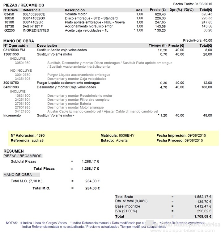

daviid Publicado 9 de Junio del 2015 Denunciar Publicado 9 de Junio del 2015 Hola compañeros, me encuentro en una delicada situación con mi pequeño a3 8L tdi 130cv. Resulta que le tengo que cambiar el kit de embrague completo y me han dado dos presupuestos diferentes, uno con recambio original y otro con recambio de la mrca LUK. El caso es que uno es de 1.700€ y otro de 1.300€, os parece buen precio? Podría buscar yo las piezas para ahorrarme algo? bufff es que la reparación vale casi lo que el coche entero y me duele no sabéis cuanto, sin mencionar ya el cabreo de la parienta porque cada año pagamos 1.000€ de reparaciones con la tontería (el a3 ya tiene 14 añitos normal que le vayan saliendo cosas). No sé solo quiero saber vuestras opiniones, si merece la pena arreglarlo, si os parece buen rpecio etc.. Muchas gracias de antemano compañeros. un saludo. Responder
jmholgadog04 Publicado 9 de Junio del 2015 Denunciar Publicado 9 de Junio del 2015 (editado) Hombre, a ver, yo de ese presupuesto, quitaria el cilindro esclavo del embrague, el cambio de valvulina, y si el bimasa esta bien, tampoco lo cambiaria. Los bimasas se comprueban muy bien con la caja de cambios fuera, si no tiene holgura, y se desliza correctamente, no lo cambiaria, y ya quitando todas esas cosas te estas ahorrando entre piezas y mano de obra casi 900 euros, si ademas de eso, cambias el embrague en algun taller que cobre la mano de obra mas barata, pues el precio sale por lo que cuesta cambiar un embrague de normal, unos 500 o 600€. Eso si, la marca de embrague que montes, que sea LUK, que es con diferencia la mejor marca de embragues del mercado. Saludos. (PD: es mi opinion) Editado 9 de Junio del 2015 por jmholgadog04 Responder

xabicape Publicado 10 de Junio del 2015 Denunciar Publicado 10 de Junio del 2015 Hola compi. Esos precios me parecen una locura. Tienes el kit de embrague con el bimasa por 500e en la pagina de oscaro de buenas marcas. Y la mano de obra a 40e por 7horas aproximadamente... Estamos hablando de 780e iva incluido. Y si te animas y tienes acesso a un box, hacer un embrague no es dificil. Saludos compi Responder
ToniñoA4 Publicado 14 de Junio del 2015 Denunciar Publicado 14 de Junio del 2015 Opino igual que xabicape, es una pasta. Que solo el volante sean 620€...eso es lo que vale todo el kit de embrague. Busca un taller que puedas llevar tu la pieza, o mecánicos particulares. De todas formas, busca otros talleres, seguro que en alguno te darán un presupuesto mejor, que no es difícil. Hay webs mas económicas que oscaro, ebay, etc. Busca que para tu modelo hay buenos precios. Responder

greddy37 Publicado 16 de Junio del 2015 Denunciar Publicado 16 de Junio del 2015 No has pensado en anular el bimasa, y ponerle volante normal???el dia de mañana solo cambias disco y prensa de embrague....ya que tienes que cambiar bimasa...??te darás cuenta si esta jodido al sacarlo pero hay metal de color gris. Date cuenta que al taller le hacen un descuento por las piezas de entre 30-50% de descuento Responder
