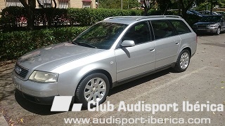

Hola buenas a todos, es mi primer post y la primera vez que me registro, aunque me he presentado en la zona de presentaciones aprovecho para saludaros nuevamente a todos y daros las gracias por aceptarme entre vosotros.... bueno pues he adquirido un Audi a6 avant 2.5 Tdi Quatro 180cv del año 2001 con motor AKE y primero decir que vengo de BMW y me ha enamorado bastante rapido la marca aunque veo que tienen muy estudiado el tema de re cambios postventa para que te dejes el dinero allí como tontos en reparaciones y piezas varias que no ofrecen referencia.. y existen... caso de las pestañas y demas,, con esto os quiero decir que me parece mas que buena , fantástica idea que exista un foro , tan respetuoso y lleno de biblias de premio novel y gente con tan buenas maneras para ayudarnos con nuestros coche y aparte poder compartir eventos , quedadas .. una maravilla.
