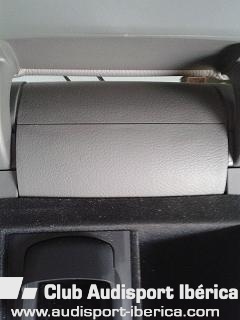

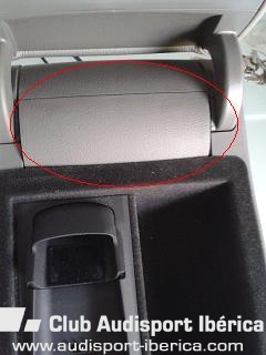

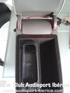

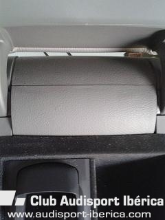

Elenafael Publicado 11 de Junio del 2015 Denunciar Publicado 11 de Junio del 2015 Necesito ayuda. Como ya instalé el bluetooth, ahora quiero quitar el teléfono que llevaba de origen y poner en su lugar un cargador de movil. He seguido un brico para quitar el apoyabrazos central y todo va perfecto hasta que, una vez en casa, no consigo quitar el embellecedor circular que lleva el mismo y que supongo, me dará acceso para poder retirar la cuna del motorola. Se que he leido algo en algun brico, pero no lo encuentro y no quiero romper nada, que ya sabemos como cuestan estas piezas en el conce cuando hay que sustituirlas. Espero vuestras respuestas, alguien que tenga el Elsa o ya haya quitado y desarmado el reposabrazos. Adjunto fotos de la pieza en cuestión- Gracias de antemano. Responder
Manji Publicado 11 de Junio del 2015 Denunciar Publicado 11 de Junio del 2015 (editado) La cuna del motorola la quité yo en un pis pas sin quitar el reposabrazos. Está sujeta a la base por unas pestañas, y para quitarlas me ayudé con una tarjeta de crédito de estas de promociones, como las de crédito, para "forzarlas" mientras tiraba hacia fuera. Edito: viendo las fotos, las cunas no son iguales. La mía quedaba centrada, y no iba encajada en ningún hueco. Editado 11 de Junio del 2015 por Manji Responder

audia6-2.7 Publicado 12 de Junio del 2015 Denunciar Publicado 12 de Junio del 2015 Has probado a desmontar lo que es el embellecedor del hueco? Igual esta sujeto por abajo. Responder
Elenafael Publicado 12 de Junio del 2015 Autor Denunciar Publicado 12 de Junio del 2015 He mirado todas las posibilidades y probado con un destornillador de relojero, de esos pequeños, pero lo máximo que he conseguido es separar las dos piezas curvas que se ven en la foto, medio centímetro. Y ya no se mueven más. El problema es el miedo a romper algo. Style tiene un brico en el que puso unos lees en el reposabrazos, pero no pone como lo desarmó. Responder

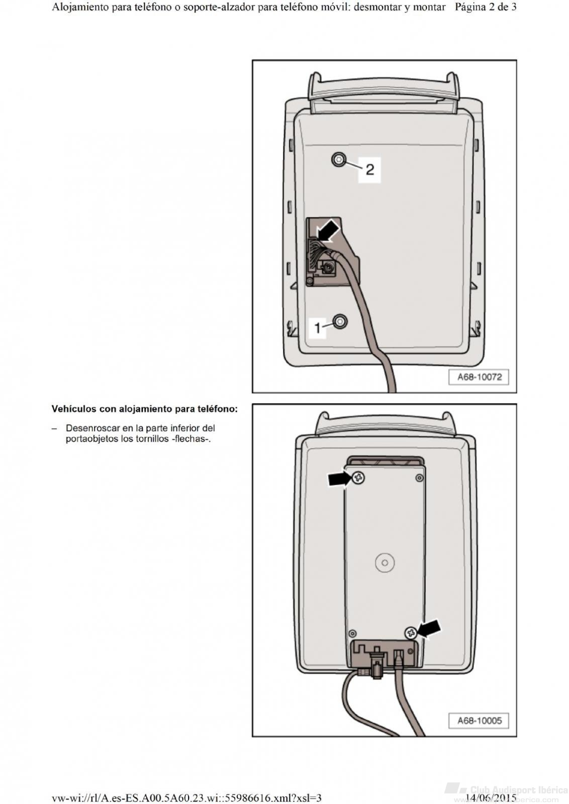

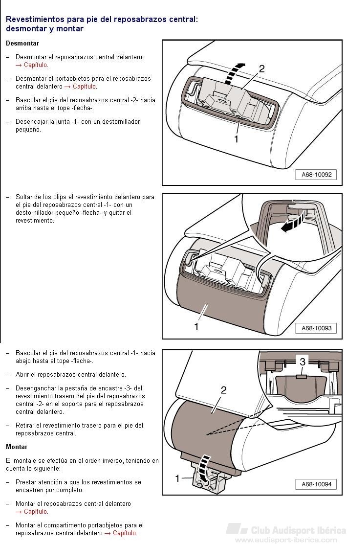

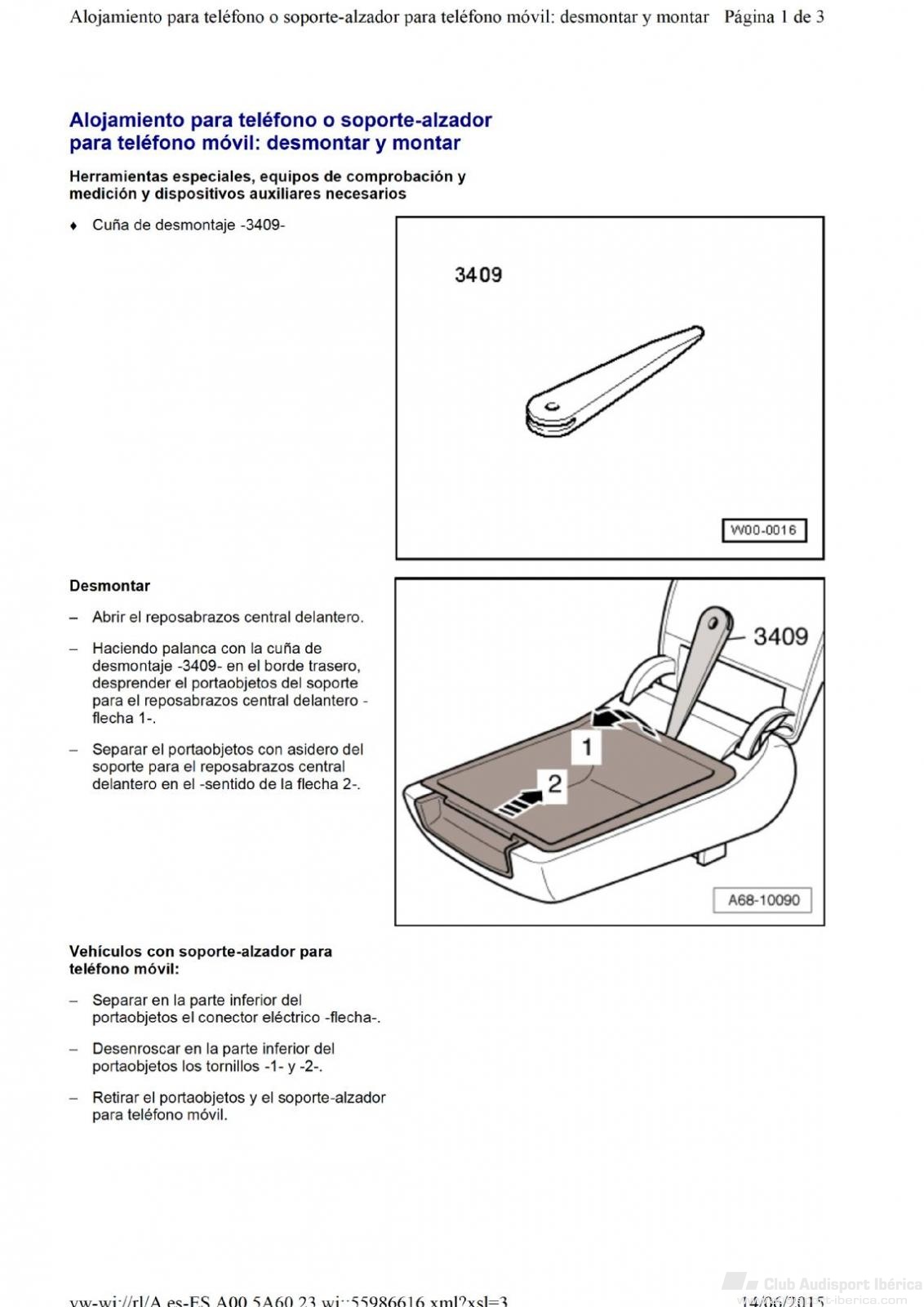

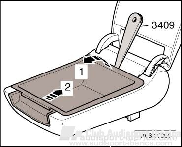

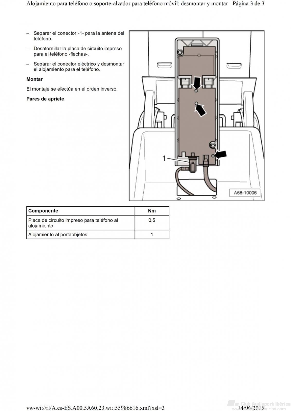

Elenafael Publicado 14 de Junio del 2015 Autor Denunciar Publicado 14 de Junio del 2015 Esto lo he encontrado por internet. Alguien sabe si esto se quita así cuando tienes tambien la cuna del motorola??? Responder
alcoscar Publicado 14 de Junio del 2015 Denunciar Publicado 14 de Junio del 2015 Te lo miro luego tambien Responder
alcoscar Publicado 14 de Junio del 2015 Denunciar Publicado 14 de Junio del 2015 PAGINA 3 Y ULTIMA Responder
