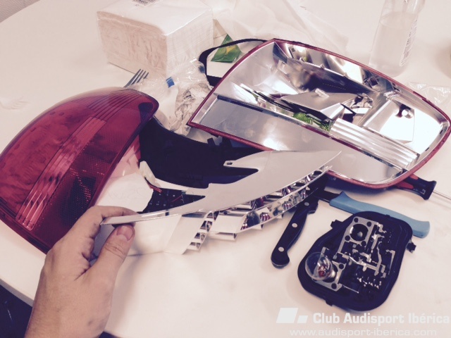

tete23 Publicado 13 de Junio del 2015 Denunciar Publicado 13 de Junio del 2015 Buenas compañer@s, pues eso, llevaba tiempo haciendo como falsos contactos el piloto trasero derecho, unas veces lucia, otras no, y otras temblaba. aprovechando el finde he desarmado el faro esta mañana, le he mirado las pistas, clemas y conexiones y esta todo ok. desarme el izquierdo que si funciona y le probe en el derecho y ahi no funciona!! he mirado todos los fusibles relacionados con tema de luces y todo ok con el voltimetro he mirado y no da 12v por ninguna de las 4 puntas de la clema, pero sin embargo el izq si que va,,, alguien con el mismo problema? alguna idea mas!? no quisiera desarmar con calor el piloto.... un jaleo en fin Responder

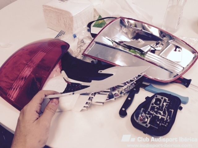

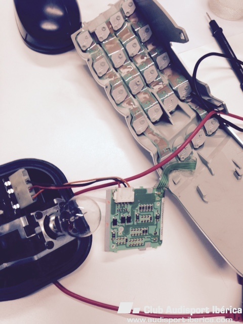

tete23 Publicado 13 de Junio del 2015 Autor Denunciar Publicado 13 de Junio del 2015 foto 2 aqui se ve las 4 filas de led, a mi solo me lucen las del centro que son las de frenado si no recuerdo mal las de posición que son la primera y ultima no van... creeis que algo de algun modulo, algo de vag com o me toca comprar piloto.... Responder
bulis Publicado 13 de Junio del 2015 Denunciar Publicado 13 de Junio del 2015 (editado) Hola Prueba la masa. Hay algún hilo por el foro y creo recordar que era por la masa. No puedo ayudarte mas, jeje, puede ser poniendo un cable mas gordo? Mira, te copio una respuesta del compañero Herodes: Es un fallo típico en este modelo y suele ser por fallo de la masa del piloto, yo lo llevaría a un electricista y que le pusiese masa directa y cambiaría el plafón donde van alojadas las bombillas y los terminales faston del conector, yo lo hice así y se me solucionó el problema, si usas el buscador verás que aparecen bastantes hilos sobre el tema, te dejo debajo el que abrí yo cuando me ocurrió. http://www.audisport...piloto trasero Editado 13 de Junio del 2015 por bulis Responder
gonchito Publicado 13 de Junio del 2015 Denunciar Publicado 13 de Junio del 2015 olvidate.........en el mio le pasó, al principio fué por culpa de la bateria.....pero al final tuve que cambiar el piloto!!!!! Responder
tete23 Publicado 13 de Junio del 2015 Autor Denunciar Publicado 13 de Junio del 2015 eso me temo que hay que pillar otro.... aunq la verdad que la batería dio un susto como hace dos meses que tuve que arrancar con pinzas... la di una oportunidad porque las tensiones eran correctas y hasta ahora. llevaba tiempo parpadeando... luego tenue.. luego se apago y no volvió a encender nunca, he revisado todos los fusibles del coche tanto alante a la izq como en derecha en guantera como en maletero donde el gato, pero estan ok, el intermitente y frenado lo hace bien, pero la posición no... fallan 2 filas. intentare algo de desguace y si no uno nuevo valeo, que he visto el mismo de led en 70€ y en 130€ investigare... gracias chicos de todas maneras, sigo aceptando mensajes Responder
gonchito Publicado 14 de Junio del 2015 Denunciar Publicado 14 de Junio del 2015 eso me temo que hay que pillar otro.... aunq la verdad que la batería dio un susto como hace dos meses que tuve que arrancar con pinzas... la di una oportunidad porque las tensiones eran correctas y hasta ahora. llevaba tiempo parpadeando... luego tenue.. luego se apago y no volvió a encender nunca, he revisado todos los fusibles del coche tanto alante a la izq como en derecha en guantera como en maletero donde el gato, pero estan ok, el intermitente y frenado lo hace bien, pero la posición no... fallan 2 filas. intentare algo de desguace y si no uno nuevo valeo, que he visto el mismo de led en 70€ y en 130€ investigare... gracias chicos de todas maneras, sigo aceptando mensajes Hombre !!!! si has tenido problemas con la bateria...mira si tiene carga , si esta por debajo del 50% te puede probocar ese problema en el faro, si cambias bateria seguramente vuelva a funcionar el piloto, pero lo que te digo, a la larga a cambiarlo!!!! Responder
tete23 Publicado 14 de Junio del 2015 Autor Denunciar Publicado 14 de Junio del 2015 yo fuera le meto corriente 12 v a la clema que lleva 3 pin y no funciona.... la batería con el medidor esta al 50% pues ya me jod**ia comprar un faro y siguiera igual.... saludos! Responder
