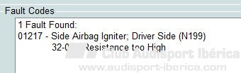

Robeto Publicado 29 de Junio del 2015 Autor Denunciar Publicado 29 de Junio del 2015 (editado) A ver si me podeis ayudar. Me he leido "tropecientos" temas de como desactivar el testigo el Airbag y me funciona, pero lo borro y se vuelve a poner. Me da este fallo, a ver si sabeis algo Editado 29 de Junio del 2015 por Robeto Responder
antonio1981 Publicado 29 de Junio del 2015 Denunciar Publicado 29 de Junio del 2015 01217 - Side Airbag encendedor ; Conductor lateral frontal ( N199 ) 01217 - Side Airbag encendedor ; Conductor lateral frontal ( N199 ) : Resistencia demasiado High01217 - Side Airbag encendedor ; Conductor lateral frontal ( N199 ) : Límite superior Exceeded01217 - Side Airbag encendedor ; Conductor lateral frontal ( N199 ) : Corto a positive01217 - Side Airbag encendedor ; Conductor lateral frontal ( N199 ) : Corto a groundPossible Indicador SymptomsMalfunction lámpara ( MIL) activePossible CausesWiring / Conectores de / a Side Airbag encendedor , controlador frontal ( N199 ) faultySide Airbag ignición, controlador frontal ( N199 ) faultyPossible SolutionsCheck Cableado / Conectores de / a Side Airbag encendedor , del lado del conductor delantero ( N199 ) Verificar Side Airbag encendedor , del lado del conductor delantero ( N199 ) faultyCheck medición bloques de valores ( MVB ) NotesWhen Especial encontró en el NAR '05 -> '07 Jetta , Conejo, Eos y el Passat , por favor ver TSB 69-08-02 / 2011271.When " corto a positivo " o " corto a tierra " se encuentra , NO BORRAR EL DTC . Esto puede hacer que la bolsa de aire para desplegar . Consulte el manual de reparación para más información Esto es lo que me sale del código de error, traducido al español con el traductor claro está, hasta aquí llego, a ver si alguien puede aclararte algo, saludos. Responder
sata Publicado 30 de Junio del 2015 Denunciar Publicado 30 de Junio del 2015 A ver si me podeis ayudar. Me he leido "tropecientos" temas de como desactivar el testigo el Airbag y me funciona, pero lo borro y se vuelve a poner. Me da este fallo, a ver si sabeis algo Revisa cableado, limpia conector de debajo de la siento, quita la batería un par de horas,.............a mi de vez en cuando tambien me sale y lo soluciono asi. Un saludo desde Benasque. Responder
