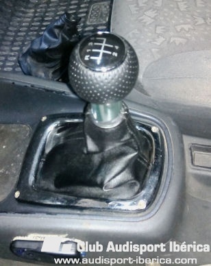

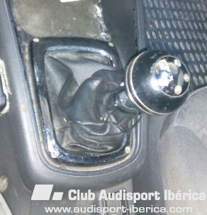

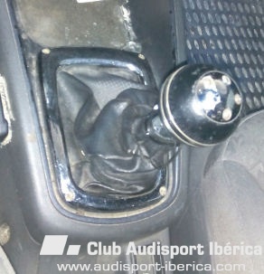

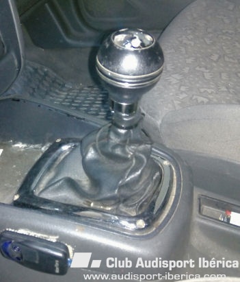

Robeto Publicado 15 de Julio del 2015 Autor Denunciar Publicado 15 de Julio del 2015 Las 2 primeras fotos son del pomo que llevaba el coche y la ultima del nuevo pomo. Es el comprado en Aliexpres por 14$. Tiene muy buena calidad y la verdad que queda muy guapo... Responder

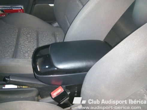

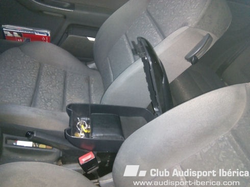

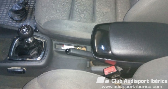

Robeto Publicado 15 de Julio del 2015 Autor Denunciar Publicado 15 de Julio del 2015 Como ya habia comentado, le he instalado un reposabrazos. Para mi, no es que sea imprescindible pero si que es muy comodo para conducir. 18€ en Norauto, comodo, no canta en el coche, hace la funcion de guantera y ademas lleva posavasos doble en la parte trasera... Responder

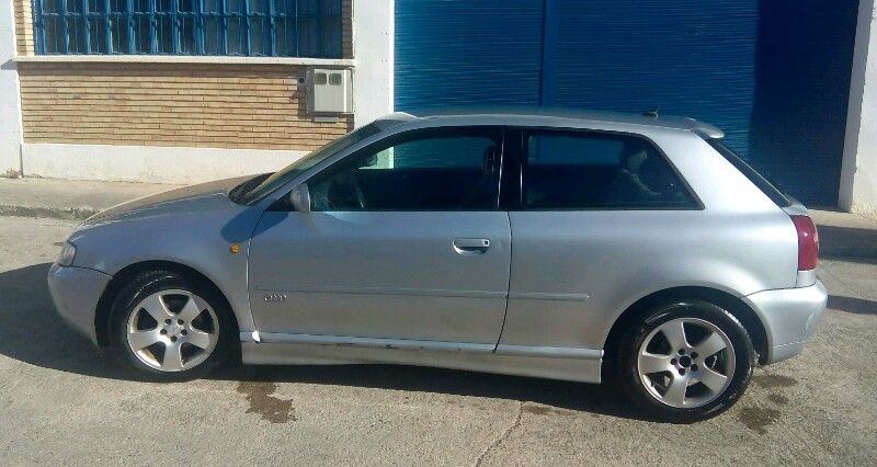

Robeto Publicado 15 de Julio del 2015 Autor Denunciar Publicado 15 de Julio del 2015 y todo esto es lo que le he hecho al Audi... ya me lo quedé sabiendo lo que habia y ese ha sido su precio, la reparacion del coche - sustituir 2 bieletas de suspension - sustituir las juntas de los 4 colectores de escape - soldar el amarre central del tubo de escape - sustituir manguito de refrijerante - sustituir tubos de vacio - revision de todo el sistema de frenos - sustituir rotula derecha - sustituir silentblocks de trapecios de suspension - montar nuematicos delanteros Michelin Primacy - limpeza del sistema de refrigeracion - cambio de aceite, flitro... En fin, una puesta a punto en toda regla y tambien "un sablazo", pero tengo el coche perfecto para circular y poder hacer con total seguridad los 2500 kms/mes Responder
