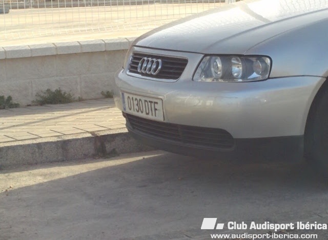

Jota7ka Publicado 22 de Febrero del 2016 Denunciar Publicado 22 de Febrero del 2016 Me estoy volviendo loco Llamo a Audi y me dicen en repuestos que ellos no saben si se puede cambiar el spoiler del pre a restyling (nosotros sabemos que si). Y que para mirarme las piezas necesito darle numero de bastidor de un restyling (q no tengo). Tampoco encuentro nada por internet así que no se como conseguir las puñeteras rejillas para spoiler del restyling SIN antiniebas. Estoy esperando a tener todo controlado para hacer el pedido del spoiler Como te dije, se que existen. Esta misma mañana he visto uno, pongo foto. Responder
Robeto Publicado 22 de Febrero del 2016 Autor Denunciar Publicado 22 de Febrero del 2016 He estado mirando el ETKA online para saber las referencias: Spoiler: 8L0807110F Rejilla izquierda y derecha de entrada aire sin antiniebla: 8L0807489B (izq y dch tienen la misma referencia) Espero que te sirvan Responder
Jota7ka Publicado 22 de Febrero del 2016 Denunciar Publicado 22 de Febrero del 2016 He estado mirando el ETKA online para saber las referencias: Spoiler: 8L0807110F Rejilla izquierda y derecha de entrada aire sin antiniebla: 8L0807489B (izq y dch tienen la misma referencia) Espero que te sirvan Claro que me sirven!! Muchas gracias. No sabia lo del ETKA Lo malo es el precio de las rejillas que me da audi, 30€ x2 + el spoiler = 90€ me cuesta el cambio al restyling (más pintarlo, claro, pero eso da igual cual sea) Me lo voy a tener que pensar... lo q pasa es q pintado los pre quedan muuuucho más feos con el spoiler nuevo. Responder
Robeto Publicado 22 de Febrero del 2016 Autor Denunciar Publicado 22 de Febrero del 2016 Pillate el spoiler donde lo hice yo... Te ahorras casi 30€ y con eso tienes para las rejillas... Responder
