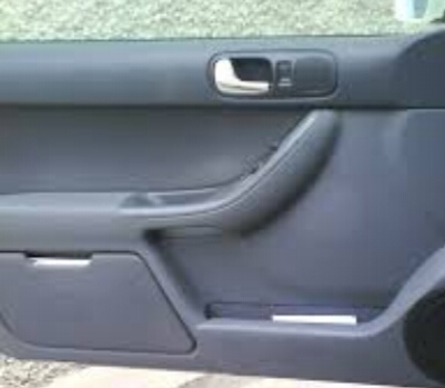

Robeto Publicado 13 de Junio del 2015 Denunciar Publicado 13 de Junio del 2015 Hola a todos. Tengo un pequeño problema y que las guanteras de las puertas de mi a3 no cierran, osea, que el mecanismo que llevase que las mantenía cerradas pues no funciona Alguien sabe como arreglarlas? Gracias. Pd: la foto la he pillao de google pero pertenecía a esta foro. Responder
javichu77 Publicado 14 de Junio del 2015 Denunciar Publicado 14 de Junio del 2015 hola compañero, el problema viene en las bisagras que lleva la guantera, deberás echarlas un vistazo y ver cual es el problema, yogtuve que cambiar las de una puerta porque tenia el mismo problema que tu y era que se me había rajado la pieza de plástico donde sujeta y hace que actué la bisagra, ya de paso tienes la referencia 8L3868979 Saludos. Responder
Robeto Publicado 14 de Junio del 2015 Autor Denunciar Publicado 14 de Junio del 2015 No he encontrado ningún brico sobre el tema... Sabes si hay algo? Gracias por la info Enviado desde mi Aquaris E4.5 mediante Tapatalk Responder
Bheirons Publicado 24 de Junio del 2015 Denunciar Publicado 24 de Junio del 2015 Buenas, lamento decirtelo pero no vas a encontrar nada en el concecionario no venden esa pieza ni la guantera sola te viene el panel entero de la puerta, yo tube ese problema y tube que tirar de desguace cambie los dos y santas pascuas con 30 euros limpios y como nuevos. Responder
Robeto Publicado 25 de Junio del 2015 Autor Denunciar Publicado 25 de Junio del 2015 Gracias por la info Bheirons... A ver si este finde tengo un rato y maquino que puedo hacer... Saludos Enviado desde mi Aquaris E4.5 mediante Tapatalk Responder
AndrewMaddox Publicado 25 de Junio del 2015 Denunciar Publicado 25 de Junio del 2015 Yo he tenido el mismo problema, y ayer mismo por 30 pavos me llevé los 2 paneles idénticos y perfecto de un desguace. Espero que lo soluciones rápido Un saludo! Enviado desde mi iPhone utilizando Tapatalk Responder
