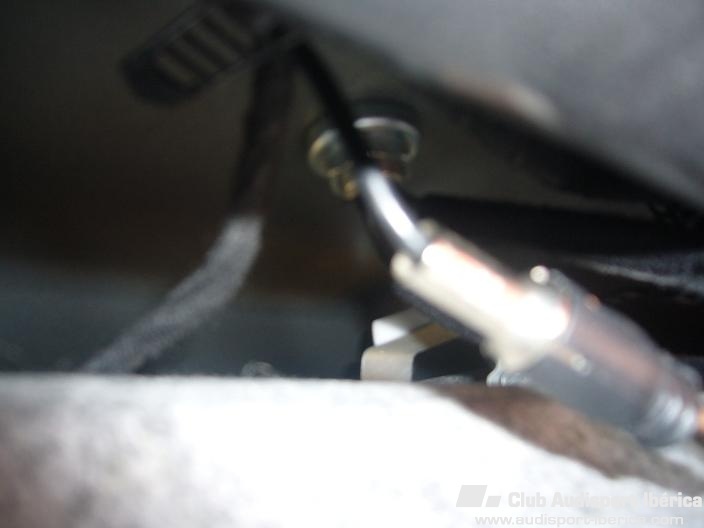

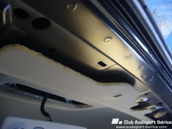

antonio1981 Publicado 15 de Junio del 2015 Denunciar Publicado 15 de Junio del 2015 Muy buenas, yo la mía la renové por 6e hace poco...accedes a ella quitando el plafón de luces traseras , quitas la tuerca y ya puedes desmontar la base, debajo de la base tienes dos tornillos pequeños, los quitas y ya está todo desmontado, le cambie la goma (6e en taller oficial) que estaba hecha polvo, y aproveche para lijar la base y la antena y darle una capa de negro mate con spray, como nueva...saludos Responder
ibm_A3 Publicado 15 de Junio del 2015 Denunciar Publicado 15 de Junio del 2015 Muy buenas, yo la mía la renové por 6e hace poco...accedes a ella quitando el plafón de luces traseras , quitas la tuerca y ya puedes desmontar la base, debajo de la base tienes dos tornillos pequeños, los quitas y ya está todo desmontado, le cambie la goma (6e en taller oficial) que estaba hecha polvo, y aproveche para lijar la base y la antena y darle una capa de negro mate con spray, como nueva...saludosEso es, hay q resenroscar desde dentro asiq tranquilo por la pintura Responder
