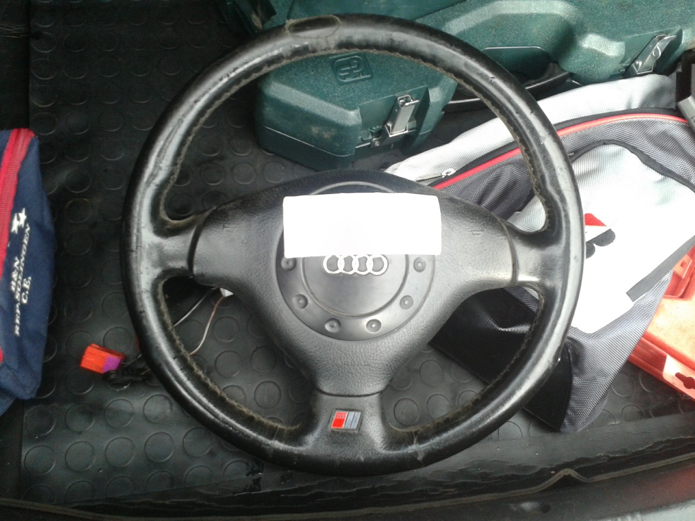

zeimon Publicado 16 de Junio del 2015 Denunciar Publicado 16 de Junio del 2015 Si es del 96 y no hay nada raro de por medio llevas la caña antigua. El volante seguramente sea sin el anagrama de AUDI plateado, todo el airbag negro. Le puedes montar tanto el volante de tres radios en madera como el de 4. Cuando llegue a casa te pongo las referencias y algunos enlaces de eBay Este es el volante que yo llevo y que te vale para tu año Responder

Enekober Publicado 17 de Junio del 2015 Autor Denunciar Publicado 17 de Junio del 2015 Buenos dias; he intentando contactar con el usuario que vende el volante pero en el foro donde aparece su anuncio, pone que el tema esta cerrado y no le puedo contestar. Aun así, me gustaría hacer otra pregunta y espero no ser muy pesado con esto. He encontrado un volante de un A4 avant 1.9 tdi del 2002 B6. Me puede valer para mi A 4 avant del 96 B5? creo que la conexion de lo dos volantes(aro volante ccoche) es el mismo, eso me ha dicho el vendedor. Si alguien me puediese confirmar lo agradeceria. Buen dia! REFERENCIA DEL VOLANTE DEL A4 2002: 8E0 419 091 S. Responder
zeimon Publicado 17 de Junio del 2015 Denunciar Publicado 17 de Junio del 2015 Buenas ese volante del 2002 que dices monte vale a menos que adaptes. Para ello tendrías que adaptar el cableado y poner un adaptador de caña de dirección. El volante que te vale 100% sin tocar nada es este http://www.audisport-iberica.com/foro/index.php?/topic/344360-[VENDO]-VOLANTE-CUERO-SPORT-A4-B5-150 Es quitar uno y poner otro. Mismas conexiones y misma caña de dirección Responder
