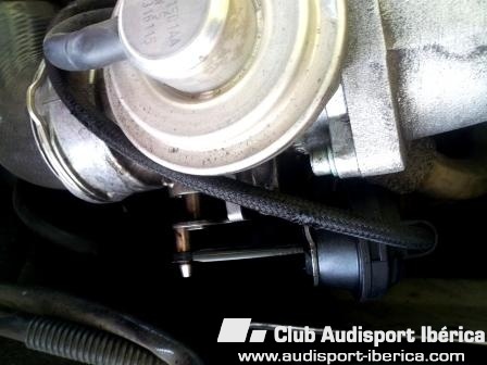

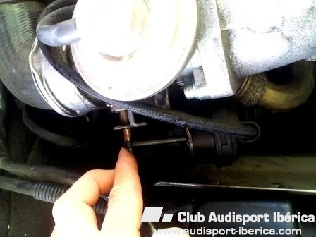

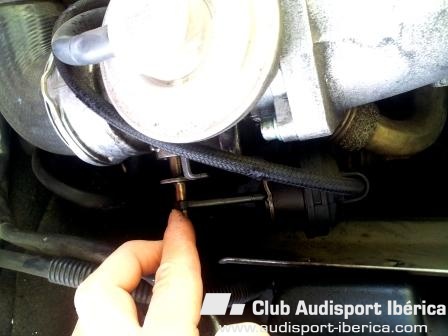

abril Publicado 23 de Junio del 2015 Autor Denunciar Publicado 23 de Junio del 2015 (editado) Bueno pues de momento y gracias a Waje creemos haber solucionado parte del problema. La mariposa de parada suave que va junto a la EGR tenia no se que chapíta doblada en cuando estaba caliente el vástago que recoge y suelta se quedaba pillado, hemos enderezado dicha chapíta y ahora arranca perfectamente en caliente y esperando a que baje a 60/70 grados que es cuando fallaba. Lo único que tengo en duda es que con la batería nueva y ésto subsanado no me ha dado fallo ninguna vez. Por hacer una pruebas con la batería vieja, es cierto que cuando llega a esta temperatura le cuesta algo más arrancar...pero arranca. La batería con el téster baja en el arranque a 7,9...la debo de cambiar? Editado 23 de Junio del 2015 por abril Responder
Carlisu84 Publicado 23 de Junio del 2015 Denunciar Publicado 23 de Junio del 2015 me alegro que hallais dado con el problema :clap1: :clap1: . Entonces menuda te han liado en el taller al desmontarla. Al final es lo de siempre por H o por B las EGR dando por saco lo de la bateria, el arranque lo dan los amperios si es de mantenimiento echale agua destilada que algo siempre recupera. Responder
WAJE Publicado 23 de Junio del 2015 Denunciar Publicado 23 de Junio del 2015 Me alegro que se solucionara, es que tal y como te paso había pocas opciones y esa mariposa afecta y mucho, espero que este solucionado del todo. SALUDOS Responder
