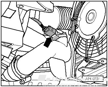

Ferranmanresa Publicado 18 de Junio del 2015 Autor Denunciar Compartir Publicado 18 de Junio del 2015 Parece localizada la G31 Responder Enlace al comentario Compartir en otros sitios web More sharing options...

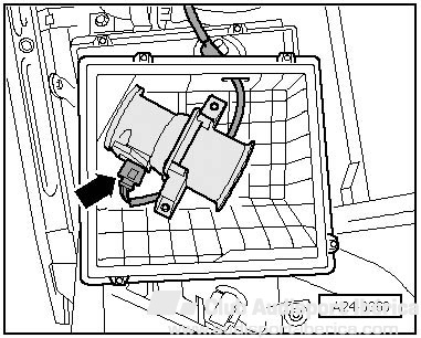

Ferranmanresa Publicado 18 de Junio del 2015 Autor Denunciar Compartir Publicado 18 de Junio del 2015 y LA G70 Responder Enlace al comentario Compartir en otros sitios web More sharing options...

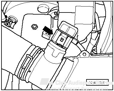

Ferranmanresa Publicado 18 de Junio del 2015 Autor Denunciar Compartir Publicado 18 de Junio del 2015 Y la G42 Responder Enlace al comentario Compartir en otros sitios web More sharing options...

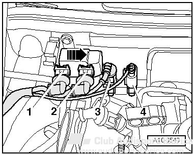

Ferranmanresa Publicado 18 de Junio del 2015 Autor Denunciar Compartir Publicado 18 de Junio del 2015 Y ya puestos 1 - EGR valve -N18 2- Charge pressure control solenoid valve -N75 3 - Connector for needle lift sender -G80 (2-pin) 4 - Connector for engine speed sender -G28 (3-pin) Responder Enlace al comentario Compartir en otros sitios web More sharing options...
