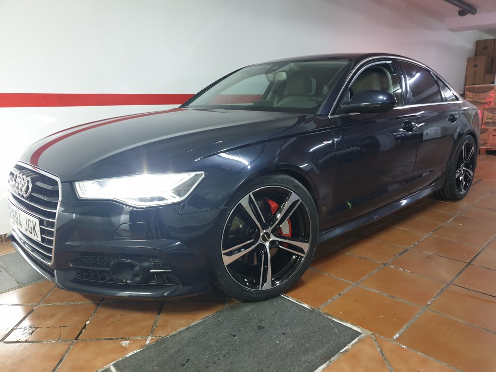

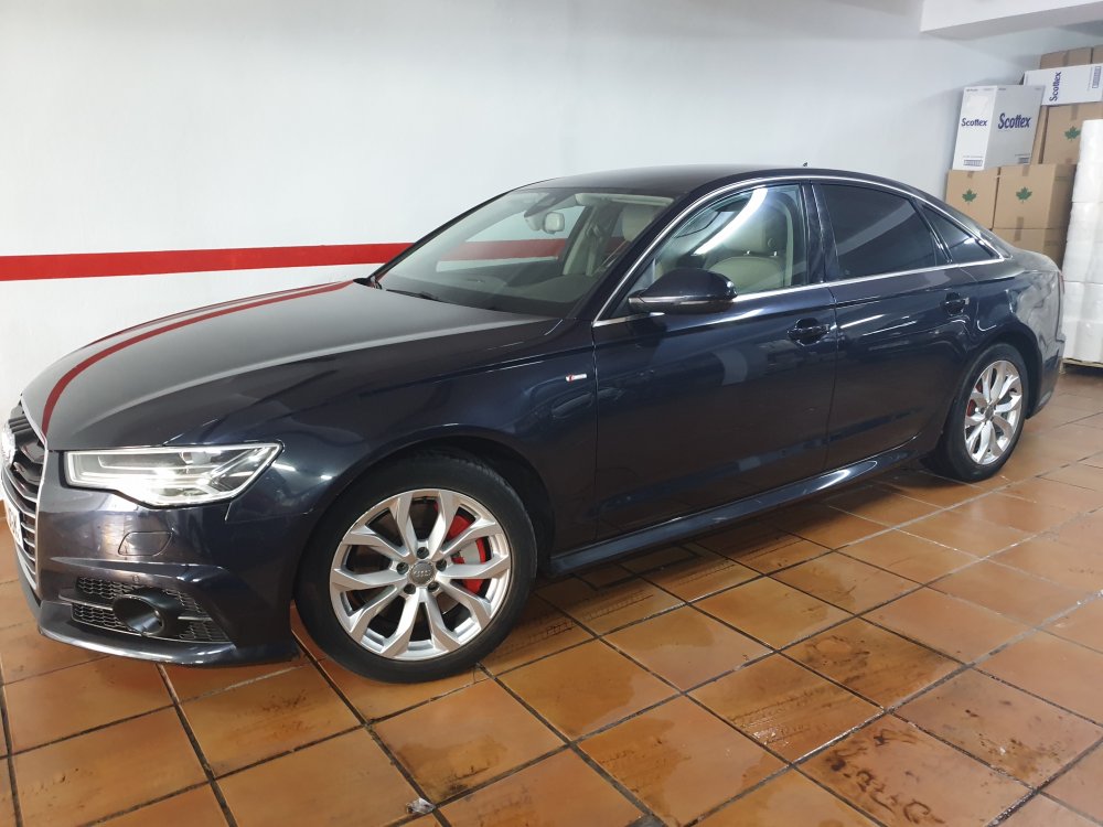

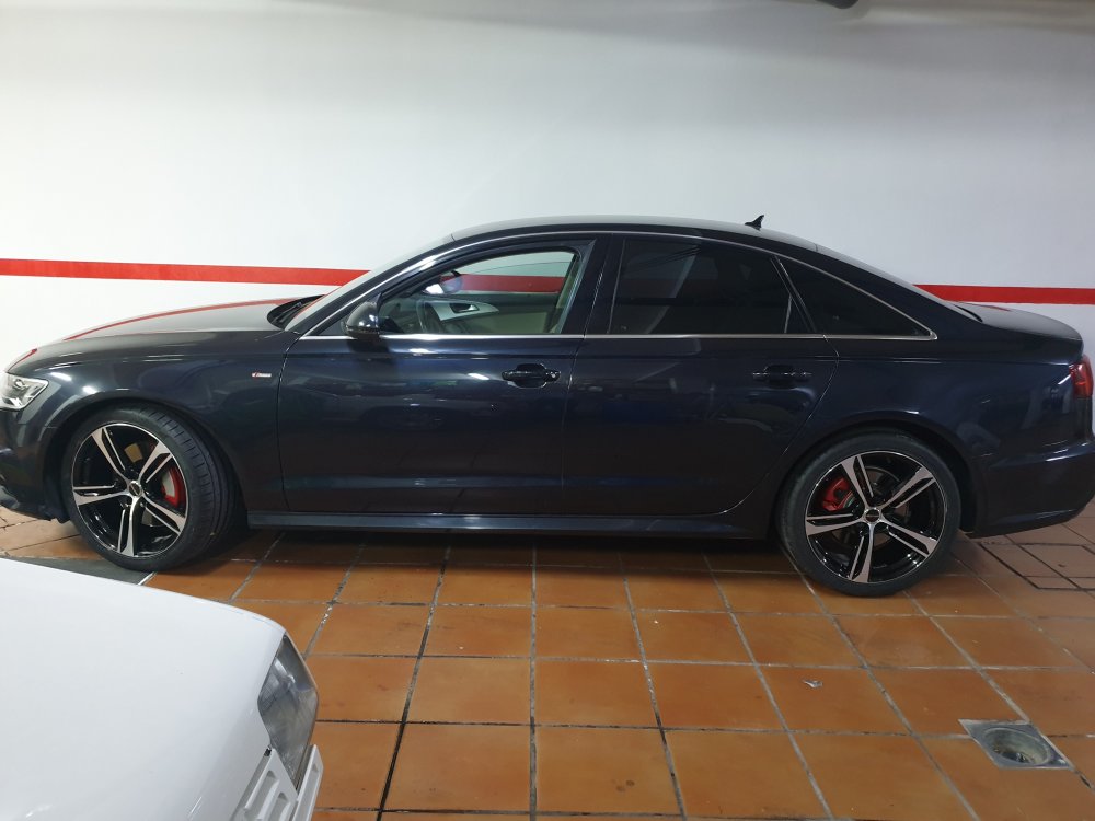

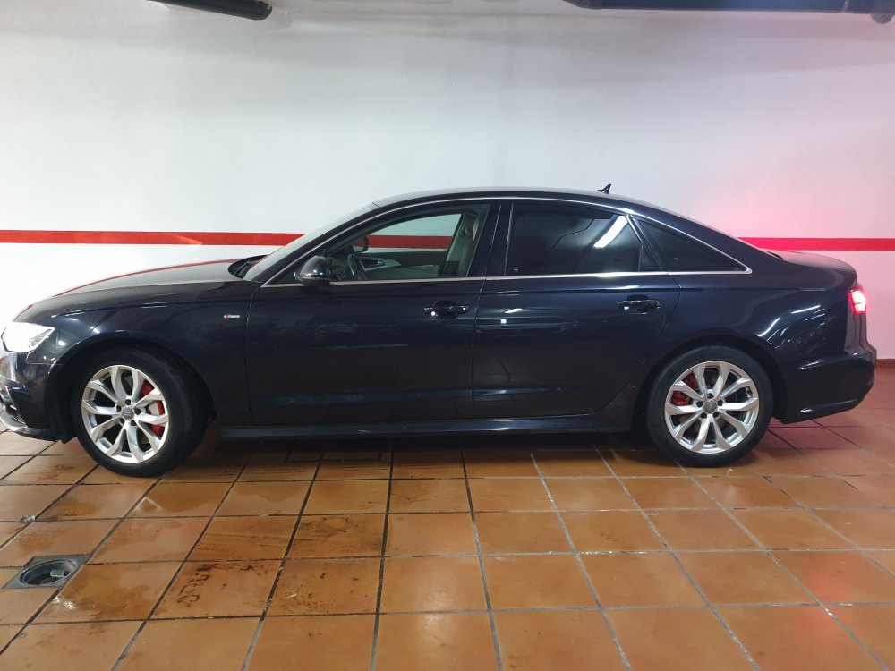

Buenas de nuevo, aquí os dejo el cambio para que opinéis..
Mis primeras impresiones son muy buenas. He ganado algo en altura y ahora no me roza en la entrada del garaje ni siquiera en la posición dinamic.
Pérdida de aceleración casi nula
Agarre mejor, mas aplomo.
Confort, se siente mas las imperfecciones de la carretera pero con la neumática en modo confort hay que ser muy fino.
Ruido, algo mas en ciudad y prácticamente nulo en carretera.
Estética, cuestión de gustos. Para mi que da un toque de deportividad, no me siento tan viejo aún 😜
Lo recomiendo a aquellas personas que hagan mucha carretera y no para el que coja el coche por ciudad.

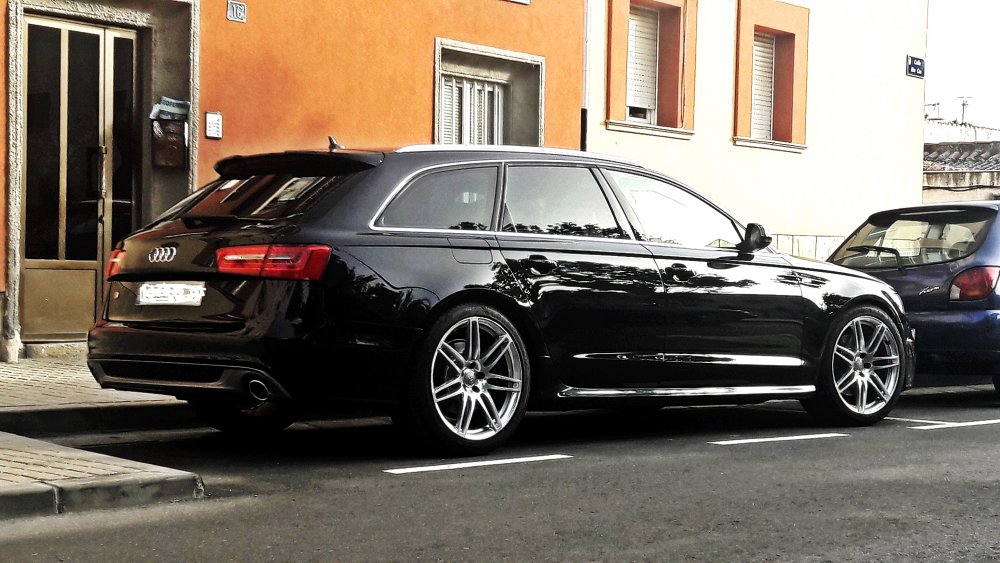

Asi quedan las mias.

Esas son el perfil 40??
Estuve dudando en poner la misma medida que tú y al final dejé la 255/35/20 por miedo a que el perfil 40 fuera muy alto...
Sé que vamos sobredimensionados para la potencia que tenemos, pero en mi caso, valoro más la estética a las prestaciones puras.

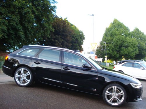

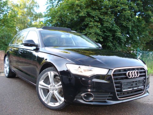

Las mías:
En 9/1/2020 a las 20:34, BOGO dijo:
La noche y el día.
Has pasado de un A6 "normal" a otro con personalidad. De esos que hacen girar la cabeza.
Hay gustos para todo, pero lo evidente es que le queda mejor estéticamente una llanta grande que la de serie.
Publicado (editado)
En 11/1/2020 a las 10:19, pepon2309 dijo:
Las mías:
muy chulo, si...llevo perfil 40 ( yo prefiero tener algo mas de "colchon" ya que al final es un familiar y el uso que le doy es principalmente ese, viajes en familia.
eso si, en contra de lo que pueda parecer, bajar de 255 35 20 a 245 40 20 sale mas caro, es una medida menos habitual y sale un pelin mas cara ( 10 euros o asi por goma)
