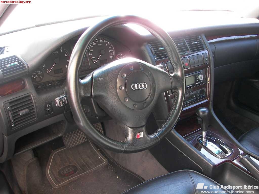

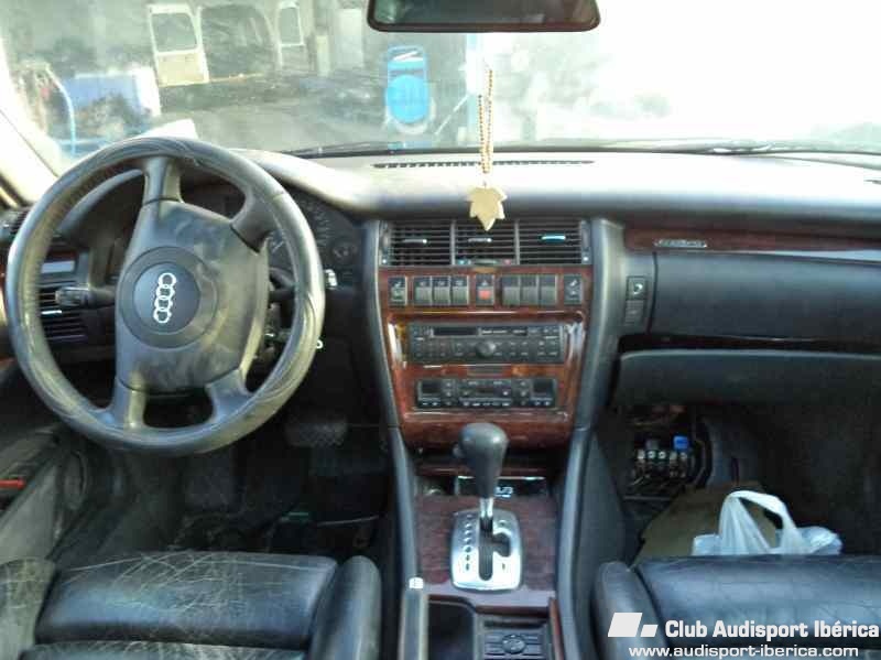

Ferranmanresa Publicado 19 de Junio del 2015 Denunciar Compartir Publicado 19 de Junio del 2015 Me ofrecen un volante de un S8 y el que tengo actualmente es el de 4 radios original del A8.2.5 TDI 150 cv tiptronic quattro del 98 sin levas en el volante me lo dejan bien de precio pero sin el AIRBAG.¿Sirve mi airbag actual del volante original para ponerlo en el volante S8? Saludos En la imagen el volante que me ofrecen de 3 radios y el que llevo actualmente de 4 radios Responder Enlace al comentario Compartir en otros sitios web More sharing options...

A6culoguevo Publicado 23 de Junio del 2015 Denunciar Compartir Publicado 23 de Junio del 2015 Pués es posible que si te sirva el airbag,no estoy seguro,pero de cambiarlo,yo buscaría uno como ese,pero con los botones para cambiar,es el que yo tengo y me gusta mucho,además,al llevar los botones,no castigas los imanes de la palanca de cambios. Responder Enlace al comentario Compartir en otros sitios web More sharing options...
A6culoguevo Publicado 23 de Junio del 2015 Denunciar Compartir Publicado 23 de Junio del 2015 No entiendo mucho, pero podría asegurarte que el airbag no te vale, y encima pierdes las levas, si es sólo por estética yo no haría el cambio. No pierde las levas,porque no las lleva......jejejeje lo que hace falta saber es si la SMLS que lleva ,es compatible,si lleva control de velocidad ,creo que sí. Responder Enlace al comentario Compartir en otros sitios web More sharing options...
kiketeke Publicado 24 de Junio del 2015 Denunciar Compartir Publicado 24 de Junio del 2015 Hola,cambiarse se puede seguro,yo lo hice siguiendo los pasos de un brico que compartió un compañero,si no rcdo mal con un A4.eso si,el collarin del airbag tiene que ser el suyo.aún así tuve que soldar la nueva conexion al cableado antiguo.si tienes cualquier duda preguntame. Responder Enlace al comentario Compartir en otros sitios web More sharing options...
