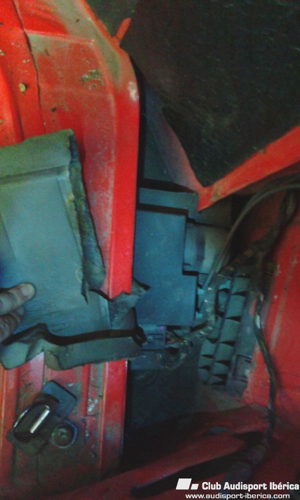

botarate Publicado 23 de Junio del 2015 Autor Denunciar Publicado 23 de Junio del 2015 ya he llegado hasta lo que parece la bomba, ¿ahora como hago para ver si esta bien? Responder

jmholgadog04 Publicado 23 de Junio del 2015 Denunciar Publicado 23 de Junio del 2015 Pues ahora, sacas la bomba, desenchufa todos los conectores, y las dos mangueras de aire. Hay una tapadera, abrela, y si esta toda manchada de negro, la bomba esta rota. Saludos. Responder

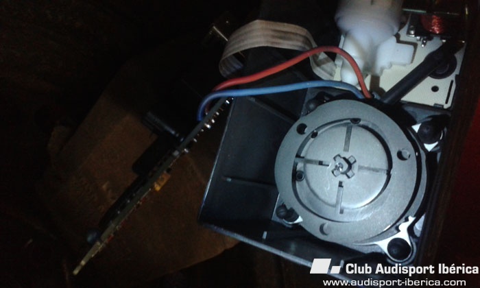

botarate Publicado 23 de Junio del 2015 Autor Denunciar Publicado 23 de Junio del 2015 bueno ya he desmontado la bomba y esto es lo que me he encontrado. Vosotros me direis siesta bien o mal, un saludo. Responder
jmholgadog04 Publicado 23 de Junio del 2015 Denunciar Publicado 23 de Junio del 2015 La bomba esta bien, al menos la parte que hace el vacio. T funcionan bien las luces interiores? Si tienes a alguien que entienda de soldadura con estaño, que te mire todas las soldudoras de la placa electronica que se ve en la foto. Y lo mas evidente, y que ninguno habia pensado (yo el primero ), has mirado que no haya ningun fusible fundido? Mira esas dos cosillas y nos cuentas. Saludos. Responder
