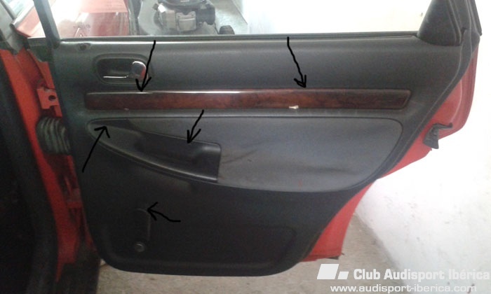

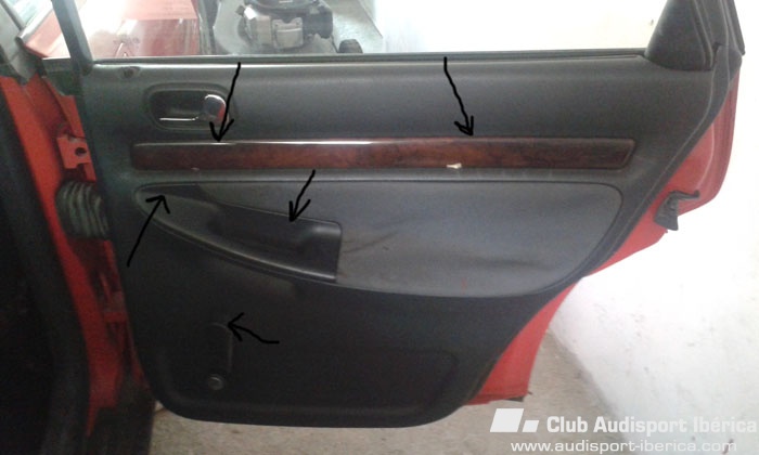

botarate Publicado 24 de Junio del 2015 Autor Denunciar Publicado 24 de Junio del 2015 Desmonta el tapizado de la puerta que no te funciona el cierre y mira a ver que te encuentras, porque si la bomba arranca, deberia de funcionar correctamente. lo he intentado pero no lo he conseguido. Sabes si hay tornillos detras del embellecedor y de la empuñadura? y tambien si hay que sacar la maneta de subir y bajar la ventannilla. Responder
jmholgadog04 Publicado 24 de Junio del 2015 Denunciar Publicado 24 de Junio del 2015 Detras del embellecedor de madera no hay tornillos. Sacas el embellecedor que lleva la manilla del cristal, y desenroscas un tornillo que aparece. En el tirador de la puerta, veras un tornillo de estrella, quitalo y saldra un embellecedor, y se descubrira otro tornillo, quitalo. La los lados de la puerta, veras dos tornillitos de estrella, los quitas, y ya esta suelto el tapizado. Tira hacia arriba por el tirador de la puerta, y el tapizado saldra. Saludos. Responder

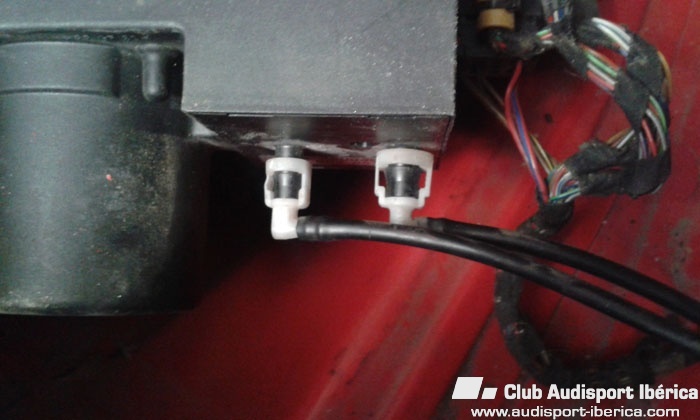

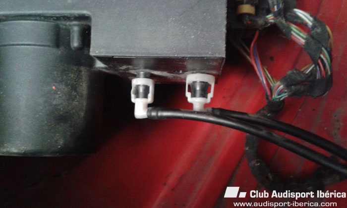

botarate Publicado 24 de Junio del 2015 Autor Denunciar Publicado 24 de Junio del 2015 y para lo de la bomba... ¿como se quitan estos dos manguitos? Responder
jmholgadog04 Publicado 24 de Junio del 2015 Denunciar Publicado 24 de Junio del 2015 Tirando pero con mucho cuidado, haz presion en la parte blanca con unos alicates con mucho cuidado. Responder
botarate Publicado 24 de Junio del 2015 Autor Denunciar Publicado 24 de Junio del 2015 nada no salen, Ni los manguitos ni el tapizado de la puerta, me doy por vencido. Responder
VIX Publicado 25 de Junio del 2015 Denunciar Publicado 25 de Junio del 2015 Me decanto por la puerta que no baja el pestillo. La bomba parece estar bien, y normalmente cuando fallan las soldaduras, el plafon también falla. Si uno de los pestillos no baja, el coche no se cierra. Alguna vez me ha pasado que con las prisas he montado un panel de puerta mal y no cerraba el coche, o cerraba y automaticamente se volvia a abrir. Para sacar el panel tienes que hacer lo que dice jmholgadog04, pero si no te queda claro te pongo un enlace a un brico donde se ve perfectamente cómo se saca y con fotos: http://www.audisport-iberica.com/foro/topic/286246-brico-molduras-oem/?pid=3586616#entry3586616 Responder
