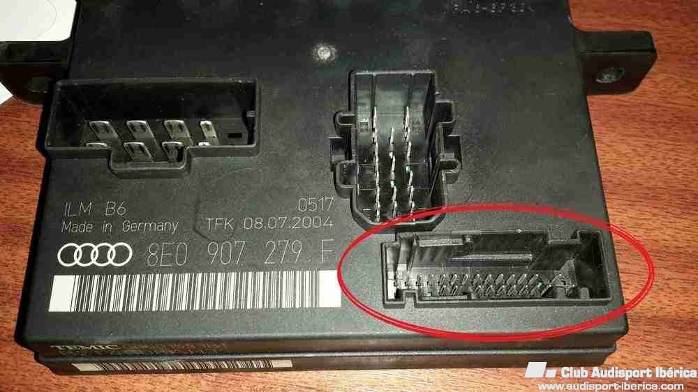

LuisGe Publicado 22 de Junio del 2015 Denunciar Compartir Publicado 22 de Junio del 2015 Hola buen día, subo nuevamente mi consulta, espero puedan ayudarme porque sigo sin poder usar mi auto. Tengo un Audi A4 3.0 Quattro 2004. Hace 4 meses lo tengo parado, resulta que hubo un corto en el módulo de confort (8e0 907 279 f) y se derritió un conector, ahi viene el problema, el conector es el que está abajo a la derecha, el que tiene 32 pines, conseguí la ficha pero no puedo saber cual era el órden de los cables y nadie sabe decírmelo. Por favor si alguien puede ayudarme, necesito el órden de los cables para poder conectar todo nuevamente. Desde ya muy agradecido Saludos P.D.: Adjunto foto del módulo con un círculo que indica cual es el conector Responder Enlace al comentario Compartir en otros sitios web More sharing options...
Carlisu84 Publicado 22 de Junio del 2015 Denunciar Compartir Publicado 22 de Junio del 2015 si vas a un desguace y cortas el mazo de cables de la centralita esa de la foto red de abordo (no es la confort) ya tienes el codigo de colores de los cables ya que todos los modelos traen los mismos solo que variara en los extras de cada coche. Responder Enlace al comentario Compartir en otros sitios web More sharing options...
LuisGe Publicado 23 de Junio del 2015 Autor Denunciar Compartir Publicado 23 de Junio del 2015 Hola Carlisu, soy de Corrientes Argentina. Acá no hay desguaces de autos, y menos de Audi. Hay muy pocos y casi ninguno del mismo modelo que el mío, los pocos dueños que tienen un modelo similar al mío no me dejaron que vea la parte eléctrica que necesito ver. Saludos Responder Enlace al comentario Compartir en otros sitios web More sharing options...
