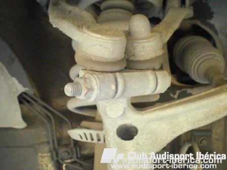

Ale28 Publicado 23 de Junio del 2015 Denunciar Publicado 23 de Junio del 2015 Hola compañeros tengo un problemilla a la hora de cambiar los amortiguadores delanteros y es que el tornillo pasante que sujeta los brazos de suspensión superiores esta gripadisimo y no tengo hue... de sacarlos y en consecuencia no puedo retirar los amortiguadores para sustituirlos, e probado a darle algo de caña a base de golpes pero ni se inmuta y como lleva desde el año 1996 ay puesto creo que quiere quedarse. ¿Alguien tiene alguna formula para retirarlo y no cargarme ningun brazo de suspension como me a comentado un mecanico de mi barrio? ¿Hay manera de sacar el amortiguador sin quitar los brazos? Gracias por vuestra ayuda por anticipado y decir que montare KYB Exel-G que es lo que me da el presupuesto teniendo en cuenta que ya mismo el embrague me dará la sorpresa y tendré que pasar por el taller por huevos. Comentar que es un Avant del 96 1.9 Tdi 110cv Responder
Izan. Publicado 23 de Junio del 2015 Denunciar Publicado 23 de Junio del 2015 Hola, A ver, tiene que terminar saliendo... Compra afloja-tornillos y dale bien de spray al tornillo (generosamente), que cale bien. Dale por las dos pequeñas juntas que ves que son rajas verticales. Quitas la tuerca y le das unos toques con martillo (con cariño) direccion al centro del coche, Con un destornillador plano, ahueca un pelin las rajas verticales, pero muy poco Y con un tornillo mas pequeño que el que quieres sacar, lo colocas superpuesto y le vas dando matraca con el martillo hasta que salga por detrás. Saldrá! Un saludo! Responder
Izan. Publicado 23 de Junio del 2015 Denunciar Publicado 23 de Junio del 2015 Cuando montes la nueva suspensión, ponle dicho tornillo nuevo!! Lo mas probable es que este doblado, por eso hace fuerza en el interior y no sale el mamon Un saludo!! Responder

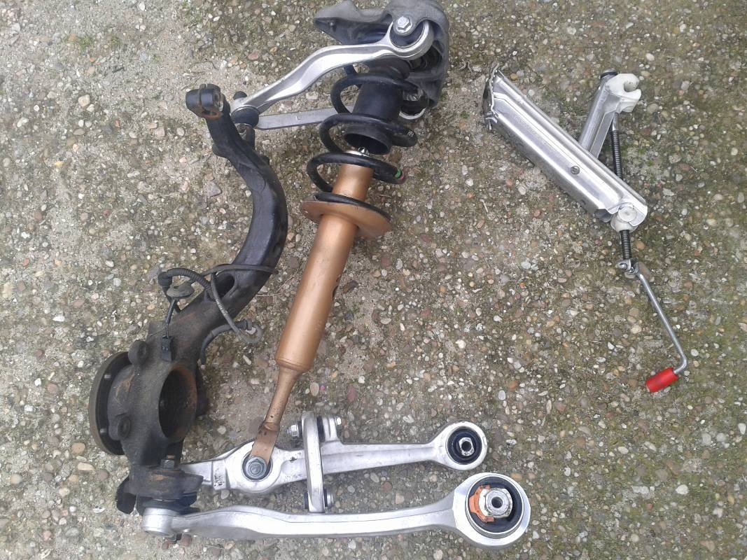

zeimon Publicado 23 de Junio del 2015 Denunciar Publicado 23 de Junio del 2015 Puedes sacarlo desde el compartimento del motor todo el conjunto para que te quede tal que así Responder

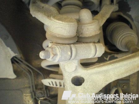

sata Publicado 26 de Junio del 2015 Denunciar Publicado 26 de Junio del 2015 + 1 a lo comentado por izan. Hay que ver lo agarrado que se puede quedar a veces ese puñetero tornillo,................ Un video acerca del tema con el mismo tornillo bastante agarrotado: Paciencia,......... Saludos. Pd: El problema seguramente no vendrá de que no gire el tornillo , si no de que no deslice porque está deformado . La palanca no sirve de mucho en este caso. Responder
