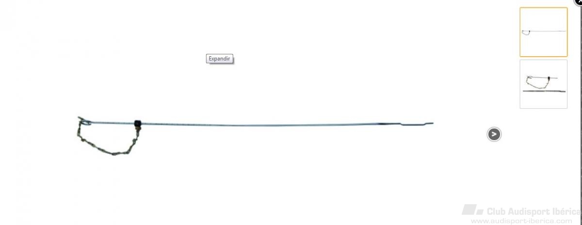

autounionv16 Publicado 25 de Junio del 2015 Denunciar Compartir Publicado 25 de Junio del 2015 Hola a todos, con el tema de la varilla de aceite a vueltas, hoy intente conseguir una y me dicen que para este modelo es imposible de conseguir, me fui a recambios y en el catalogo de metalcaucho, aparece una para el A3 1.9 tdi y 2.0 tdi, la misma para las dos motorizaciones, y la misma para el Seat Leon de todos los años, 1.9 y 2.0 tdim y preguntando en un taller cercano, concesion VW, me dijeron que cansados de pelearse con ellos en los cambios de aceite, se hicieros con este util: no se si alguien sabe de su existencia, al parecer colocas el tope en una medida dada por una tabla que viene con el y que depende del tipo de motor, una vez colocado el tope superior, se comprueba el nivel para ello tambien trae una tabla que indica el valor maximo y minimo, el del 2.0 tdi por ejemplo esta entre 0 mm y 24 mm. Conclusion, voy a pedir la del A3/Leon a metalcaucho y pasar las medida de este util a la cala del A3/Leon, ya contare como fue la cosa. Responder Enlace al comentario Compartir en otros sitios web More sharing options...

Eufe Publicado 26 de Junio del 2015 Denunciar Compartir Publicado 26 de Junio del 2015 Hola: Por si te resulta de utilidad, cuando me encontré en tu misma tesitura pedí la varilla del SEAT EXEO de igual motorización (ver ficha técnica, palabra de cuatro letras, por ejemplo CAHA) y luego solo es cuestión sustituir el tapón que cubre donde va la varilla, por la propia varilla en si. Saludos Responder Enlace al comentario Compartir en otros sitios web More sharing options...

autounionv16 Publicado 28 de Junio del 2015 Autor Denunciar Compartir Publicado 28 de Junio del 2015 Pues en audi, no la consigo no la consigo de ninguna manera, me piden el bastidor y me dicen que no lleva y que no me pueden dar ninguna que le sirva porque no sabrian cual. Y en recambios tampoco encontrenada, lo unico esa generica que comento, pero no sirve para llevar puesta de continnuo, porque no cierra. Responder Enlace al comentario Compartir en otros sitios web More sharing options...
