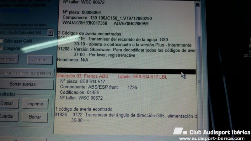

DOLCHE Publicado 26 de Junio del 2015 Denunciar Publicado 26 de Junio del 2015 Hola. Pues bien,el otro dia conduciendo mi coche de repente se me apago y ya no quiere encender. Mande venir una grua y se lo lleve a un amigo para que lo metiera en diagnosis,y esto fue los codigos de averia que salieron: ayudarme con ello por favor: Gracias de antemano. Un saludo. Responder
Argentum Publicado 26 de Junio del 2015 Denunciar Publicado 26 de Junio del 2015 Pues borra fallos y a ver qué se te sigue encendiendo. Pero yo empezaría cambiando el sensor G80 ese, que parece que es el que te está dando problemas. Y si nos hicieras una presentación en condiciones en un post de bienvenida, te ayudaríamos con mucho más gusto, compañero. Esperamos verte más a menudo por el foro Un saludo Responder

Argentum Publicado 26 de Junio del 2015 Denunciar Publicado 26 de Junio del 2015 Aquí tienes el foro de presentaciones: http://www.audisport-iberica.com/foro/forum/109-presentaciones/ Esperamos ver fotos también jejeje Lo dicho, borra fallos y si sigue sin arrancar, yo empezaría cambiando ese sensor G80. Que no se cual es exactamente. Diría que es el sensor de revoluciones del cigueñal, por lo de que se te para, la luz del EPC, y demás (a mi también me pasó algo parecido), pero no se si ese es el sensor G80 la verdad. Así que para salir de dudas, ve a la Audi y cómpralo allí. A ver si alguien te puede confirmar qué sensor es el G80 y dónde está ubicado. Responder
DOLCHE Publicado 26 de Junio del 2015 Autor Denunciar Publicado 26 de Junio del 2015 (editado) Aquí tienes el foro de presentaciones: http://www.audisport-iberica.com/foro/forum/109-presentaciones/ Esperamos ver fotos también jejeje Lo dicho, borra fallos y si sigue sin arrancar, yo empezaría cambiando ese sensor G80. Que no se cual es exactamente. Diría que es el sensor de revoluciones del cigueñal, por lo de que se te para, la luz del EPC, y demás (a mi también me pasó algo parecido), pero no se si ese es el sensor G80 la verdad. Así que para salir de dudas, ve a la Audi y cómpralo allí. A ver si alguien te puede confirmar qué sensor es el G80 y dónde está ubicado. Gracias compañero,presentacion hecha..En breve pondre fotos. sobre el tema de la averia de mi coche, se borro los fallos y sigue dando los mismos,lo extraño que lo de el sensor g80 ya lo daba desde hace mucho tiempo y el coche andaba sin problemas.he visto por el foro que a muhcos le da el mismo error,y el coche anda perfectamente,no asi el mio,que ahora no arranca,eso si,arranco metiendole gasoil despues del filtro.pero en el momento que se acaba ,se apaga...parece que no le llega combustible a los inyectores.Perdonar la ignorancia,pero somos novatos en el tema,seguimos instrucciones de aqui,de alla,etc.grgrgr,que incertidumbre....estoy acojonado ya,y tal como estan las cosas mas...y audi no se anda con coñas...je... Editado 26 de Junio del 2015 por Serjio Poner cita correctamente Responder
Argentum Publicado 26 de Junio del 2015 Denunciar Publicado 26 de Junio del 2015 (editado) Seguramente el error fuera intermitente, porque el sensor estaba en las últimas. Aunque ahora ponga intermitente, si no se te borra es constante. El sensor está frito jejeje No se qué más puede ser... pero yo empezaría por el sensor. De todas formas ve preparando pasta, porque suena a que la bomba de gasolina ha muerto. Cuando das el contacto, si pones la oreja sobre el asiento trasero, por la parte del copiloto creo, deberías escuchar a la bomba hacer avance a la rampa de inyección. Lo del ABS no se qué puede ser que de ese error. Igual tienes jodido el anillo de dirección, porque da error del transmisor del ángulo de dirección. No te sale la luz del ESP en el cuadro fija? Editado 26 de Junio del 2015 por Argentum Responder

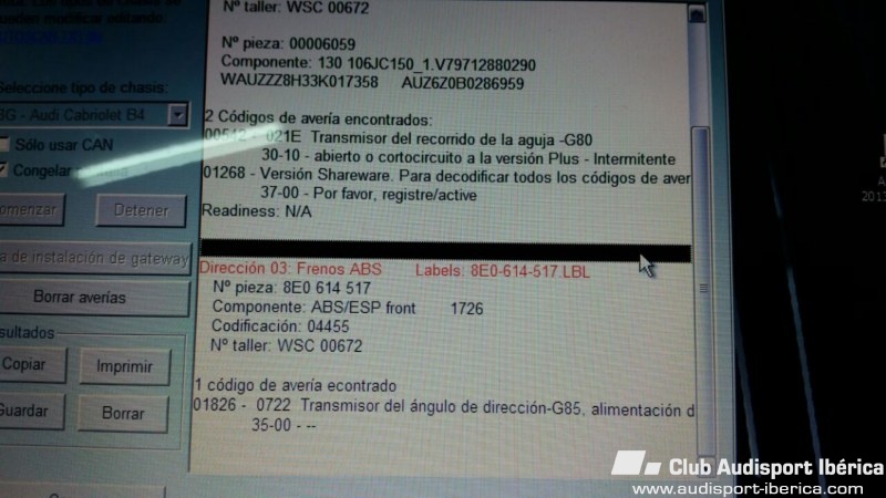

Serjio Publicado 28 de Junio del 2015 Denunciar Publicado 28 de Junio del 2015 Mirando la lectura del vag veo la 1268 de un error como si no estuviera activado el cable... Respecto a los del inyector, no debería de ser un causante de tus problemas, simplemente te comentaba que ese fallo era de eso, yo por ejemplo lo llevo así mucho tiempo y sin problemas. No se si se podría desconectar para que no le diera error o algo, ya que tampoco tengo muy estudiado ese tema por pereza. http://www.audisport-iberica.com/foro/index.php?app=core&module=attach§ion=attach&attach_id=51553 Responder
