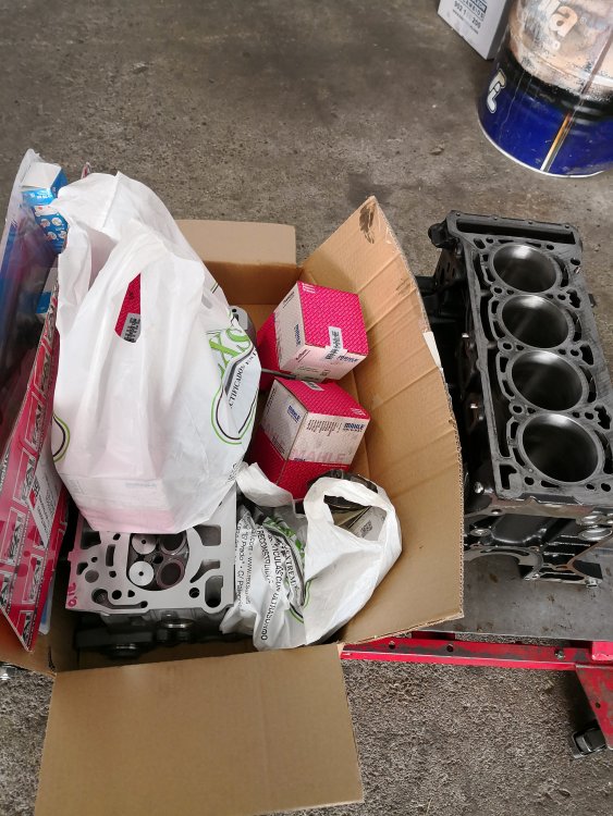

Pues yo tengo mi 2.0 tfsi en el taller solucionándole el problema del aceite, 4300€ la broma según el presupuesto, a ver cómo queda finalmente... Y todo para poder venderlo sin que luego me duela la cabeza.
Cuando lo tenga listo os paso los detalles de la reparación.
