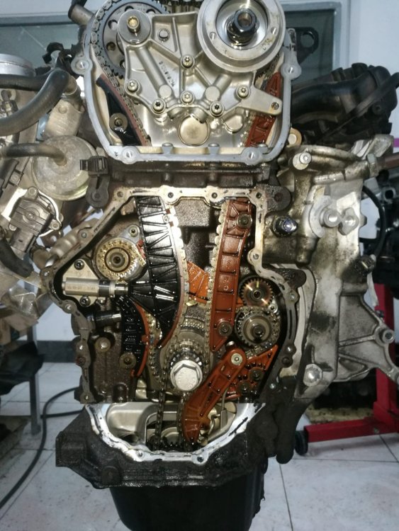

Vivicent Publicado 1 de Diciembre del 2018 Denunciar Publicado 1 de Diciembre del 2018 Bueno, por fin, después de 4 largos meses en el taller lo tengo haciendo rodaje, SOLO CAMBIO PISTONES, y de momento muy fino, gracias al preparador IVANOV en Alicante hemos aprovechado las bielas de serie y hemos puesto pistones Mahle con segmento de aceite mas ancho de 2mm y bulon de 21mm todo comprado en Autodoc. Se ha descarbonizado y pulido bloque y culata, cambiado todos los tensores, patines y cadenas distribución, juntas completas de motor, bujías de iridio, filtros, bomba agua, termostato, cojinetes de biela y cigüeñal, kit reparación ventilación del carter, juego de rodamientos y tensores accesorios. Ya hos iré contando como va el rodaje. Un saludo Responder

Vivicent Publicado 10 de Diciembre del 2018 Denunciar Publicado 10 de Diciembre del 2018 (editado) Así empezó y terminó la faena Editado 10 de Diciembre del 2018 por Vivicent Responder
Tineo Publicado 10 de Diciembre del 2018 Denunciar Publicado 10 de Diciembre del 2018 Ay madreee Responder
