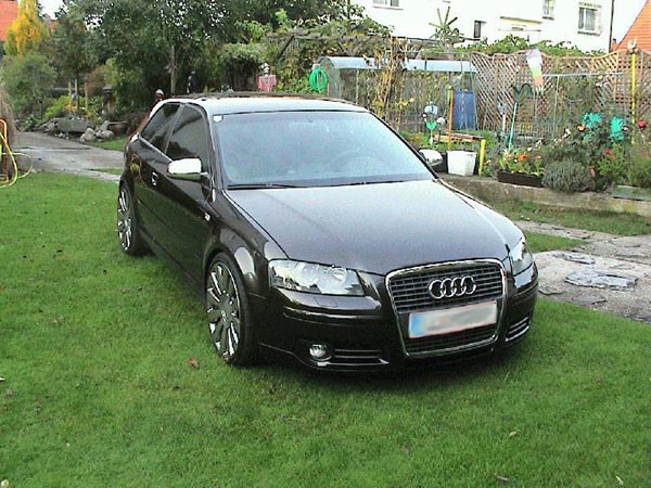

des Publicado 14 de Marzo del 2005 Denunciar Publicado 14 de Marzo del 2005 Yo creo que le queda muy bien, aunque depende de la foto, antes vi otras fotos en las que no quedaba tan bien ... habrá que verlo en vivo <_< Responder
X-aTaN Publicado 14 de Marzo del 2005 Denunciar Publicado 14 de Marzo del 2005 wapisimo. blinddddddddd amos los dos de kabeza a komprar la parrilla jejeej io en kuanto la saken la pongo amos deskarao, saludos Responder
bLiNd Publicado 14 de Marzo del 2005 Denunciar Publicado 14 de Marzo del 2005 wapisimo. blinddddddddd amos los dos de kabeza a komprar la parrilla jejeej io en kuanto la saken la pongo amos deskarao, saludos xDDDDDDDDD la verdad esque esa foto me ha hehco pensar....queda mu guapa en el negro brillante <_< Responder
X-aTaN Publicado 14 de Marzo del 2005 Denunciar Publicado 14 de Marzo del 2005 fijaros bien es la misma parrilla del sportback asi k le habra kambiado el capó tambien o la habra adaptado de algun modo, de donde es esa foto?? lo mismo pone komo lo ha exo el tio, asi k investigar a ver komo lo hacemos pa k nos salga lo mas barato posible <_< Responder
Shark Publicado 14 de Marzo del 2005 Denunciar Publicado 14 de Marzo del 2005 parece la del SB, ya que la separacion entre el faro y la calandra es mayor a la de nuestros a3II. Cambiar capó y parachoques costara una pasta!! s2 Responder
X-aTaN Publicado 14 de Marzo del 2005 Denunciar Publicado 14 de Marzo del 2005 (editado) segun pone aki el xaval solo a kambiado Exterieur: - S-line Paket Nachgerüstet: - S4 Aluspiegelkappen - A8 Felgen 8*19 verchromt ET 35 - KW Gewindefahrwerk III - BiXenon - Sportback Front Toy leyendo el foro aleman de komo lo a exo pero es una pasada de koxe lo k tiene el jambo kon bixenon y to la kopla jejej saludos ppl Editado 14 de Marzo del 2005 por X-aTaN Responder
babebi Publicado 14 de Marzo del 2005 Autor Denunciar Publicado 14 de Marzo del 2005 sique es la del SB, y a mi me parece que queda impresionante, precioso coche Responder
X-aTaN Publicado 14 de Marzo del 2005 Denunciar Publicado 14 de Marzo del 2005 weno y pal k le interese kon un traductor de aleman malo malooo e konseguido mas o menos descifrar lo k a tenido k komprar el chiko kon sus referencias y coste: aleta 1x en 8P4 delantero 823.029 230.00 sello 2x en la izquierda de 8P0 823.733 A 2.20 1x Innentorx N 910.481 01 0.30 0x Innentorx N 910.482 01 0.25 almacenador intermediario 8N0 823.499 1.14 de la parada 2x 0x enchufe N 903.257 01 0.30 guarnición 1x. Tope 8P4 807.105 AQ portador 8P0 807.113 B 66.50 del impacto 1x amortiguador de la percusión 1x en la izquierda de 8P0 807.133 27.00 amortiguador de la percusión 1x en la derecha de 8P0 807.134 25.50 pedazo de guía 1x en la izquierda de 8P0 807.183 A 4.20 pedazo de guía 1x en la derecha de 8P0 807.184 A 4.20 0x que separa nut/mother N 910.383 01 0.90 0x Innentorx N 907.758 01 1.26 múltiple del montaje 1x en la izquierda de 8P0 807.863 A 1.65 múltiple del montaje 1x en la derecha de 8P0 807.864 A 1.65 ojo de fricción 8P4 807.241 11.00 de la cubierta 1x 2x spreizniet N 038.501 2 0.72 1x portador 8P4 807.501 A 7.75 0x selftapping el tornillo principal convexo N 910.570 01 1.43 1x parrilla 8P4 853.651 1QP 58.80 el enrejado Nebler de la circulación de aire 1x salió de 8P4 807.681 B 22.05 derecho 8P4 807.682 B 22.05 de Nebler del enrejado de la circulación de aire 1x marco del cromo 0x para la parrilla 8P4 807.715 2ZZ 58.80 1x dueño característico 8P4 807.285 1QP 44.00 0x que contiene la cubierta mat en 8P0 delantero 863.825 F 27.40 0x dueño característico 8P0 010.187 K 1x cubierta Scheinwerferr. 8P4 Izquierdo 955.276 GRU 1x cubierta Scheinwerferr. DERECHO 8P4 955.275 GRU La lista de piezas se aplica solamente a los vehículos con la linterna del xenón. Sin xenón otros números son necesarios para el tope, el teniente. 8P4 807.105 256.36 EUR el derecho izquierdo de la linterna u de la cubierta no son no más necesario. (gracias en el mikepiko del usuario) Así la cantidad del precio aproximadamente. los costes materiales de 850 euros, tanto cuestan la asamblea y el final de la laca necesidad que con la amistosa investiga. De los tesoros tiempos sin embargo que también todavía en 800 euros viene. Responder
nakaro Publicado 15 de Marzo del 2005 Denunciar Publicado 15 de Marzo del 2005 pues se sale pero no entinedo bien la traduccion jejje cuantro le ha salido al final?? uff como lo tine el notas con esas carcasas plateadas :clap1: alguien sabe alguna tienda donde las vendan?porque mire en totcar pero me parece que son solo para el a3I B) X-aTaN eres un maquina! :clap1: :clap1: ponme el link para ver el foro ese! Responder

bLiNd Publicado 15 de Marzo del 2005 Denunciar Publicado 15 de Marzo del 2005 bufff pos si que hay que comprar cosas xD mejor esperar el restyling Responder
[[PoYo]]A3 Publicado 15 de Marzo del 2005 Denunciar Publicado 15 de Marzo del 2005 Muy guapas las fotos, tengo que admitirlo y eso que no soy partidario de esta parrilla. Pero nose, yo cuando veo un sporback por la calle me mola, pero le sigo viendo demasiado esa parrilla para el. B) Responder
